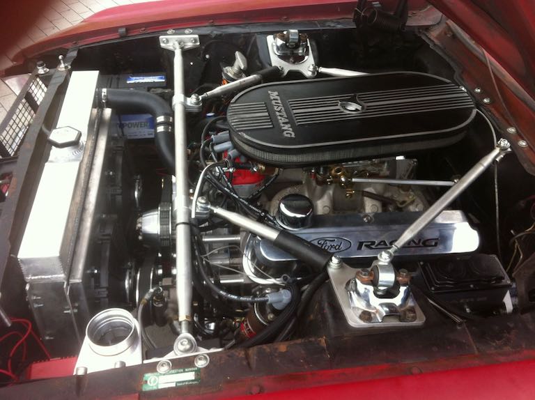

hi,
ich habe einen SPAL-temperatursensor in der ansaugbrücke verbaut
und die schalttemperatur des sensors dahingehend ausgewählt,
das die lüfterrelais (habe zwei 11" SPAL lüfter) etwa bei 10° C höher
als die öffnungstemperatur des thermostats in der ansaugbrücke auf masse geschaltet werden.
gruß,
christian

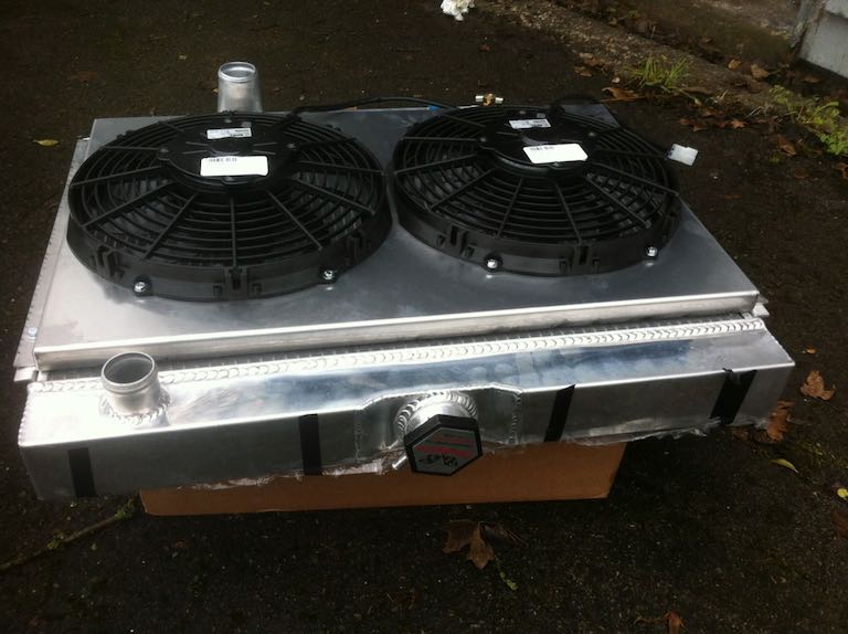

hi,
ganz ohne ist ein umstieg auf e-lüfter auf jeden fall nicht.
einen einzelnen großen lüfter würde ich nicht empfehlen,
die dinger ziehen mal locker 40A wenn die loslegen.
bei mir hat es bei der ersten einzellüfter installation mal schön
einige kabel weggebruzelt. ich habe nun zwei kleinere lüfter verbaut, die sind wesentlich leiser,
ziehen weniger strom und sind von der flächenbelegung optimaler.
natürlich brauche ich eine dicke lima (140A).
ein guter kühler (röhren fläche ist hier relevant) und eine ausgeklügelte konstruktion für die lüfter ist auch notwendig.
viel platz in der regel auch nicht.
aber irgendwann passt es halt, sieht gut aus und ich schlitz mir nichts mehr auf
wenn ich bei laufendem motor irgendwo im motorraum rumhampeln muß.
ach, die dinger gehen übrigens selten an mit dem dicken kühler.
die zwei relais habe ich schön geschützt in einer kleiner alubox versteckt,
damit die nicht zu viel feuchtigkeit und hitze abbekommen.
original ist das halt nicht mehr, aber original geiler scheiß! :D
gruß,
christian
