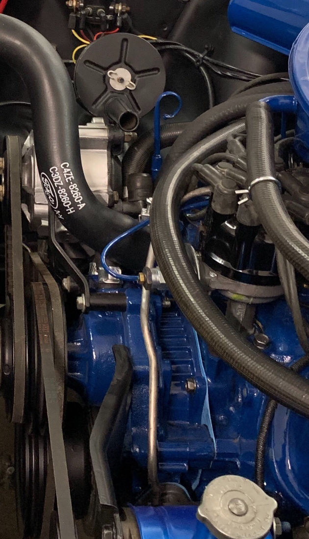

ich habe mal eine Frage an die Originalos an euch.
Mein 66er Coupe besitzt noch das originale Thermactor System, eine A/C, und Power Steering.
Musste die Wasserpumpe und die Dichtung vom Steuerkettengehäuse erneuern.
Alles erst einmal provisorisch zusammengesetzt, ob alles passt.- Sieht alles gut aus - :D

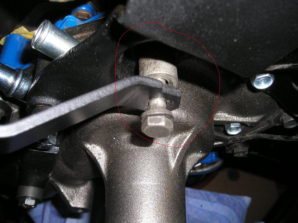

Nun weiss ich aber nicht mehr genau, wo genau die Bracket zum Keilriemen spannen für die Smog Pumpe installiert war, und ob hinter
der Bracket noch ein Spacer war :( :(
Hat vielleicht einer von euch mal ein Photo zur Hand, wo genau drauf zu erkennen ist, ob ich an Hand meines Photos richtig liege.
Kann in den einschlägigen Quellen auch nichts richtiges drüber finden. :(

ist dein Problem noch aktuell?
Hab zwar keine A/C aber ansonsten alles so gut wie Original verbaut.
Grüße Sebastian

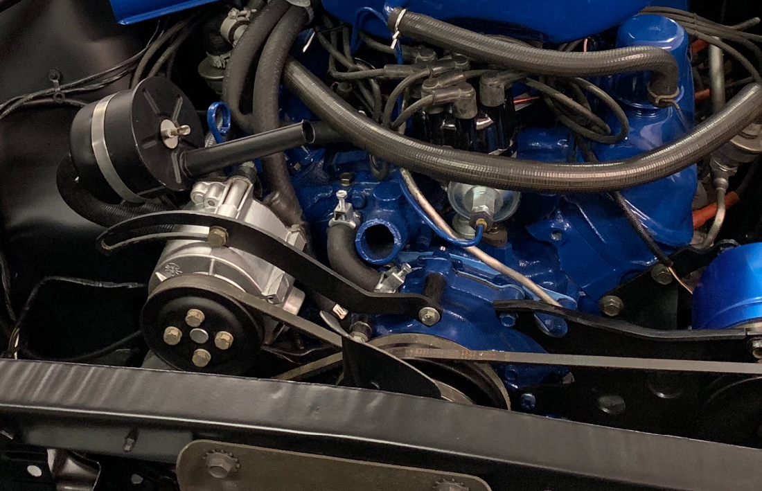

Könnte Dir noch ein paar per Mail schicken. [atta
Grüße Sebastian
„The Blender“
66' conv. 289 Autom.
Arcadian Blue
Pony Interieur -Blue Poly White-
390GT
Beiträge: 386
1968 V8 C-Code Hardtop Coupe
Re: Thermactor System 66er
Beitrag von 390GT »
cadian hat geschrieben:CB06D2B1-44B6-4274-ADF7-6E157F49EF12.jpegKönnte Dir noch ein paar per Mail schicken. [atta
Hallo Sebastian,
Danke erstmal für deine Antwort.
Endlich mal einer der das Thermactor System nicht rausgerissen hat. :D
Schön aufgearbeitet. :)
So sieht es bei mir jetzt auch aus, ausser das ich noch den A/C Haltebügel für den Kompressor montiert habe.
Mal ne Frage, wie wurde bei dir die Wasserpumpe abgedichtet ?
Mit etwas Dichtmasse um die Dichtung, oder wurden alle Dichtungen Trocken verbaut.

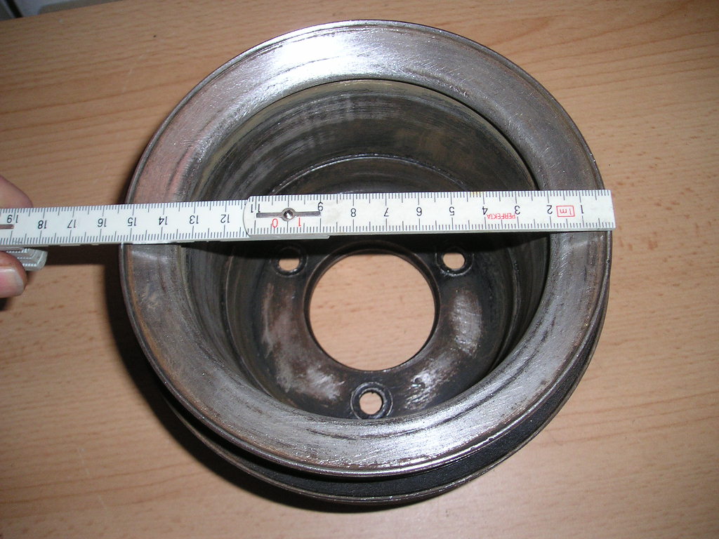

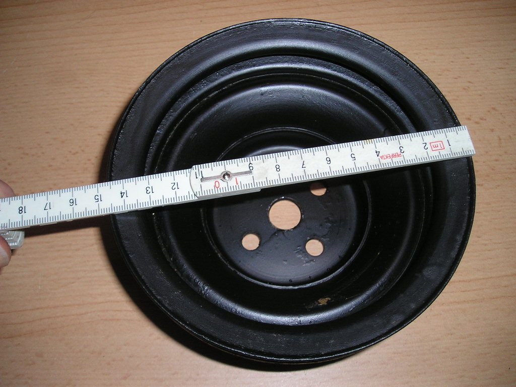

beim Einbau wurde Dichtmasse mit verwendet. Ich bin allerdings mit meinem noch nicht fertig. Könntest du mir mal bitte sagen, wie groß die Riemenscheiben an der Kurbelwelle und an der Wapu sind?
Gruß Sebastian
Grüße Sebastian
„The Blender“
Arcadian Blue
390GT
Beiträge: 386
Beitrag von 390GT »
cadian hat geschrieben:Hi Michael,
Gruß Sebastian
Hallo Sebastian,
Du hast Glück, habe die Riemenscheiben gerade draussen, um sie aufzuarbeiten.
- Wapu Riemenscheibe 2-Fach , Durchmesser aussen 14,7 cm
- KW Riemenscheibe 3 Fach, Durchmesser aussen 15,5 cm, wobei der 2.te Ring ein paar Milimeter grösser ist.
Habe meine Reparatur fast hinter mir. Wapu war kaputt, Steuerkettengehäuse musste neu abgedichtet werden,
und beim Balancer Ausbau ist mir dieser um die Ohren geflogen. :lol:
Habe gerade einen neuen KW Balancer aufgezogen, mit dem richtigen Werkzeug keine 2 Minuten :mrgreen: :mrgreen:
