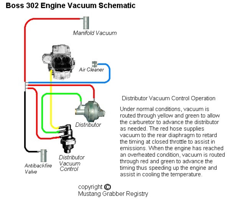

Re: Verteiler Distributor Single-Dual Membrane für 71er 302 2V F
Verfasst: So 12. Mai 2019, 18:54
von Braunschweiger
Hier ist eine Erklärung.
Muss jetzt nicht 1zu1 bei dir gleich sein ;)
Schematik Vacuum
Schematik Vacuum

Hallo Harald,
danke für das Schema- die Beschaltungsmöglichkeiten kenne ich schon- es gibt bis 1973 ja einige zig verschiedene Varianten.
wobei mir noch immer nicht klar ist, warum viele auf das 2. Port verzichten und den Temp- abhängigen Verteiler am Thermostatgehäuse verzichten.
macht wahrscheinlich das System einfacher und (mehr ? Leistung )
Wolfgang
Verfasst: So 12. Mai 2019, 19:15
von Braunschweiger
Ja, du kannst die Zündung schärfer einstellen und etwas mehr Lebendigkeit generieren.
Das System ist den damaligen Abgasgesetzen geschuldet, ich habe auch auf das 67er System zurückgebaut, so einfach wie nötig.
