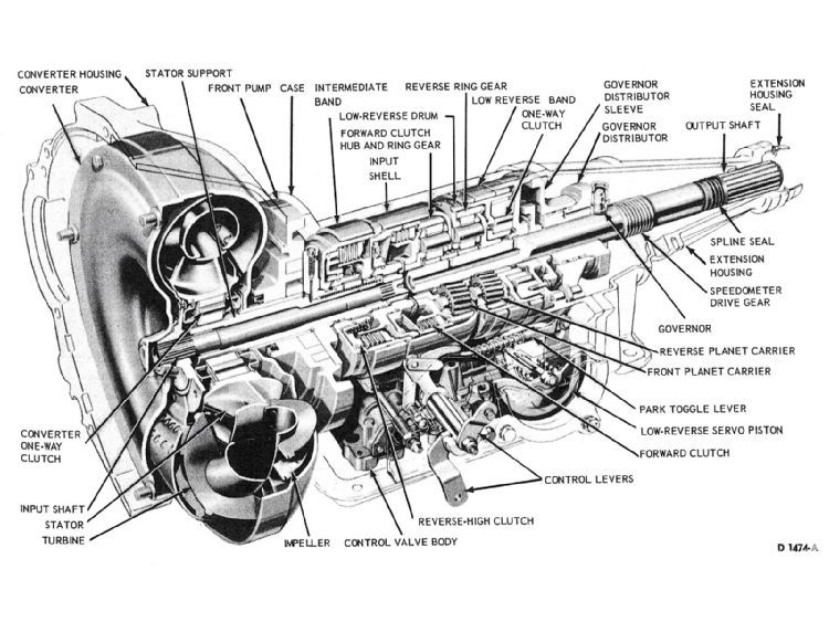

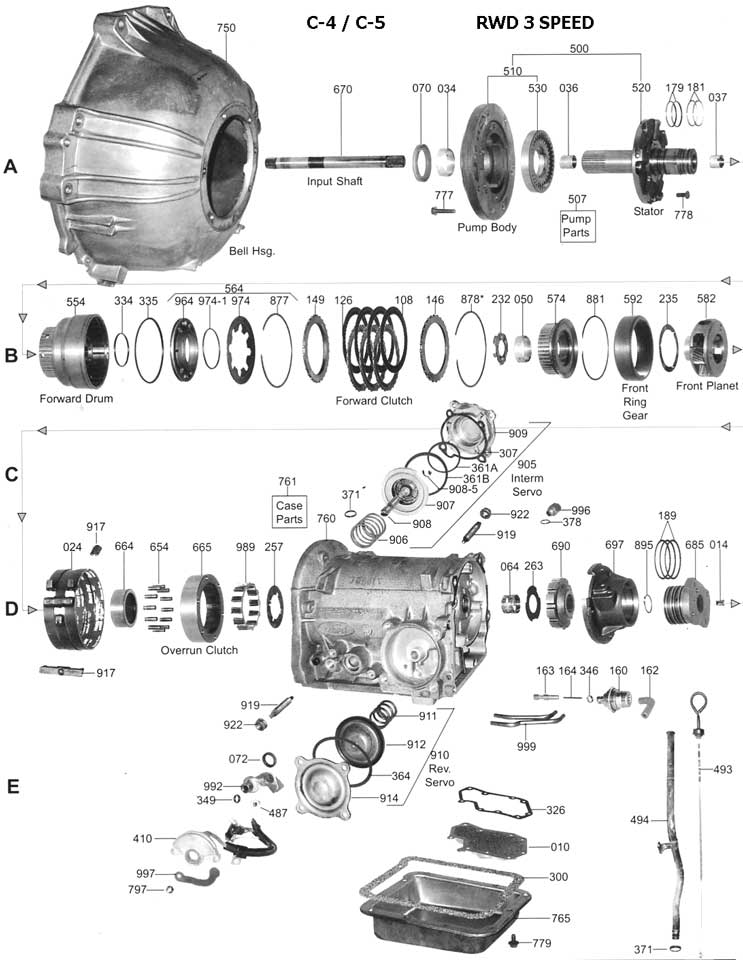

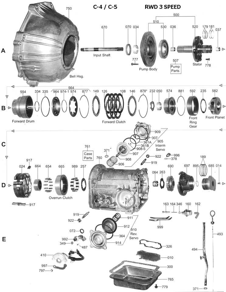

Servus zusammen
nach dem Resto bin ich gerade dran mein Getriebe wieder an am den Motor zu flanschen.
Mein Wandler habe ich versucht auf die Getriebeeingangswelle zu schieben, allerdings klappt das nicht so wie ich mir das vorstelle.
Der wandler müsste ja eig. drei mal einrasten, das tut er aber nicht da die kleinere der beiden Wellen zu weit raus schaut wie man auf den Bildern sehen kann.
Hat jemand einen Tipp für mich ?

Keine Fangfrage!? :D
Na, die Welle richtig reinschieben!
Zur Not, mußt Du das Tranny dazu teilzerlegen. KEINE Gewalt!!!

Das war gerade bei meinem Getriebe genau so. Du musst definitiv eine Weile rumspielen, dann ist die Welle wie von selbst "reingefallen".
Sie muss bis zum Ansatz der Zahnung rutschen.
Hab auch schon geglaubt ich muss alles wieder zerlegen.

Welches Baujahr ist das Getriebe ? Durchmesser Welle?
Welle einfach mal raus ziehen und umdrehen, je nach Baujahr passt sie nur in eine Richtung oder bisschen drehen und mehrere Positionen versuchen. Geht dann immer wenn die Welle ok ist, was man optisch ja leicht sieht.
