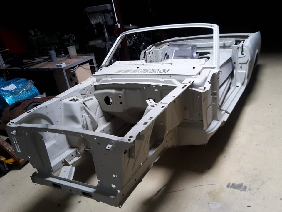

Das nächste Projekt ist eingetrudelt, ein 1966er Ford Mustang Convertible A-Code
Während der K-Code letzte Woche sauber zerlegt wurde und sich nun beim Sandstrahler befindet haben wir das Convertible aus der Warteschlange in den Shop geholt. Die Karosserie wurde zuvor bereits gesandstrahlt und mit Epoxy grundiert.
Nun folgen die Blecharbeiten bevor unser Lackierer mit dem Lackaufbau beginnt.
Die fertige Karosserie wird schlussendlich beim Eigentümer selbst zusammengesetzt.
Kleine Updates werden folgen.... ;)

Bisschen was gemacht......
bodenbleche müssen neu und die Cowlvents sind dezent durch.....
Also ran an den Speck!

Mit dem Ende des Septembers gehen auch die Blecharbeiten am 66er A-Code Cabrio zu Ende.
Nach dem anfänglichen Patchen der Bodenbleche haben wir uns nach Rücksprache mit dem Kunden doch für eine vollständig neue Bodenwanne entschieden. Die alten Bleche waren einfach zu schlecht und "verbastelt".
Da das "Graining" der Innentüren ebenfalls weggefressen war wurden auch zwei neue Türen eingekauft, die etwas Nacharbeit bedurften.
Schlussendlich wurden die Seitenwände noch ausgebeult, hier und da noch was verzinnt und alle Anbauteile zueinander angepasst.
Nach ca. 260h Karosseriearbeit geht der Body am Montag in die Lackiervorbereitungszone im Raum nebenan.
