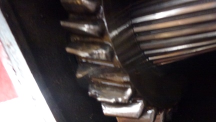

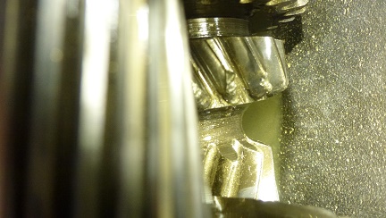

ich habe bei meine 65Mustang 6 zylinder(200cid L6) ein defektes Getriebe (3 Speed 2.77)
Die Synchrinringe sind auch defekt
1. kennt jemand ein experten in Berlin der mir weiter helfen kann.
2. welche getriebe kann ich bei mir einbauen
3. hat jemand ein Getribe oder weiß wo man eins her bekommt
Danke im voraus
Tanne

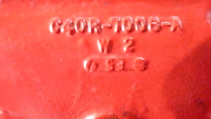

das sieht nicht gut aus.
Wenn Dein Motorblock ein 65er (C5xxx) ist, passt da nur das 2.77er Getriebe.
Ich wüsste auch nicht, wo es die Zahnräder für die Reparatur gibt. Normalerweise kriegt man fürs 2.77er nur Lager, Dichtungen, Synros etc.
Am besten ein gebrauchtes Getriebe bei eBay.com oder eBay Kleinanzeigen kaufen und dieses ggf. überholen (lassen).
VG Jörg
