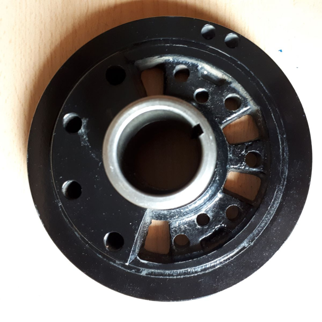

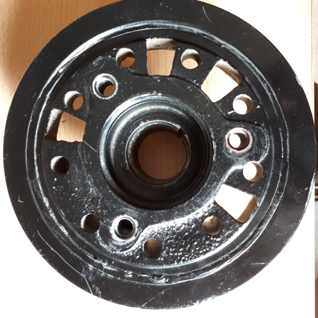

Hier mal 2 Fotos von den Schwingungsdämpfer.

sieht nach einen Standardteil mit 28 'oz Wuchtung aus, aber mit Sicherheit kann ich das auch nicht sagen.
Am besten alle relevanten Maße mit den bei Rockauto unter Info hinterlegten vergleichen, dann kann man es hoffentlich eingrenzen.

da das teil nur 3 Schrauben zur Befestigung der Riemenscheibe hat, ist es ein 28 Unzen Dämpfer.
Wenn die Reimenscheibe einen Zentrierrand hat, dann ist es das "bis 67" Modell.
Könnte also das org. teil von dem org. 66er Motor sein, weil die späteren (ab 70) 4 Schrauben zur Befestigung der Riemenscheibe hatten.
Bei Rockauto, z.B. das da:
https://www.rockauto.com/en/moreinfo.ph ... 13&jsn=493
DAYCO PB1008N Premium --> knapp $66,-
Re: welcher Schwingungsdämpfer?

Die Riemenscheibe hat einen Zentrierrand. :D
Somit ist das Schwingungsdämpferproblem schon gelöst.
