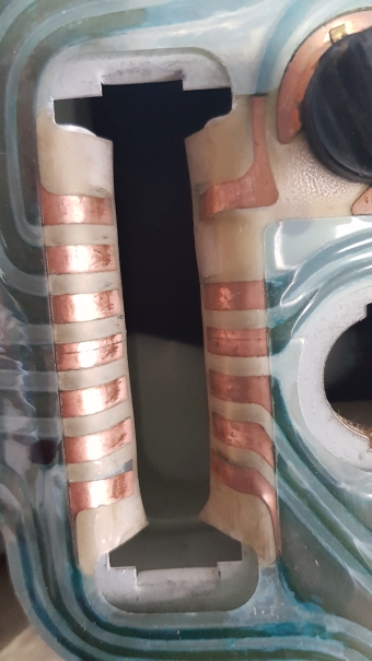

Die Platine (Leiterbahn) die schon am Anschlußstecker etwas schwächelt, d.h. Kontakte hängen lose weg, kann ich das so wieder vorsichtig zusammenbauen, oder sollte ich es ankleben, ...womit, muss ich auf etwas besonderes achten?

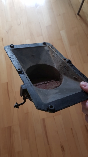

Dann lag bei mir im Kofferaum dieses schwarze, vermute, Lüftungsteil, aber ich weiß nicht wohin es gehört, oder wie die genaue Bezeichnung ist?
Der Kontakt der Leiterbahn ist auf der Oberfläche...für mich spricht nix dagegen das mit konventionellen Sekundenkleber zu fixieren.

Die Leiterbahnen bei den 69er sind generell wohl ein bisschen problematisch und daher wird das dann gerne mit Kabeln umschifft.

ich habe die Scheiben bei mir weder mit Displex noch mit Zahnpasta polieren können. Waren bei mir aber auch irgendwie vergilbt. Hab dann doch neue bestellt. Eine gebrauchte Leiterplatte von meinem 70er hab ich noch rumliegen, falls die passt kannst die haben. Ich hab die nur vorsichtshalber getauscht.

Der Lüftungsschacht könnte für die Mitte hinter dem Dashpad sein.

Der Lüftungskasten gehört natürlich wie Harry schon vermutet hat in die Mitte hinter dem Dashboard, aber wie der aussieht, wirst du den wahrscheinlich nicht zum funktionieren kriegen. An den kleinen Hebel links unten im Bild geht ein Bowdenzug der am anderen Ende auf den oberen Hebel der Lüftung geht (Heat-Defrost).
