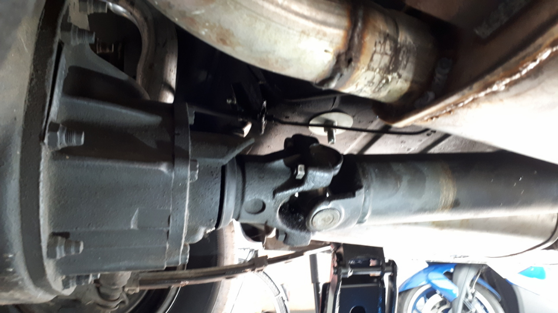

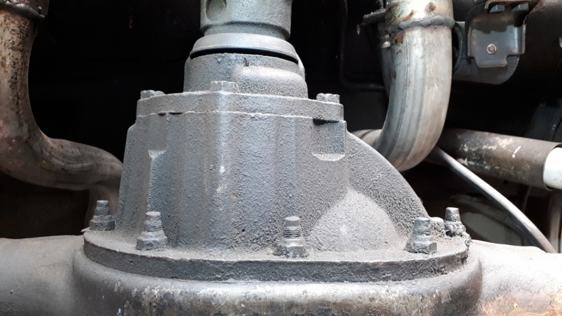

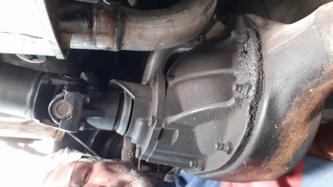

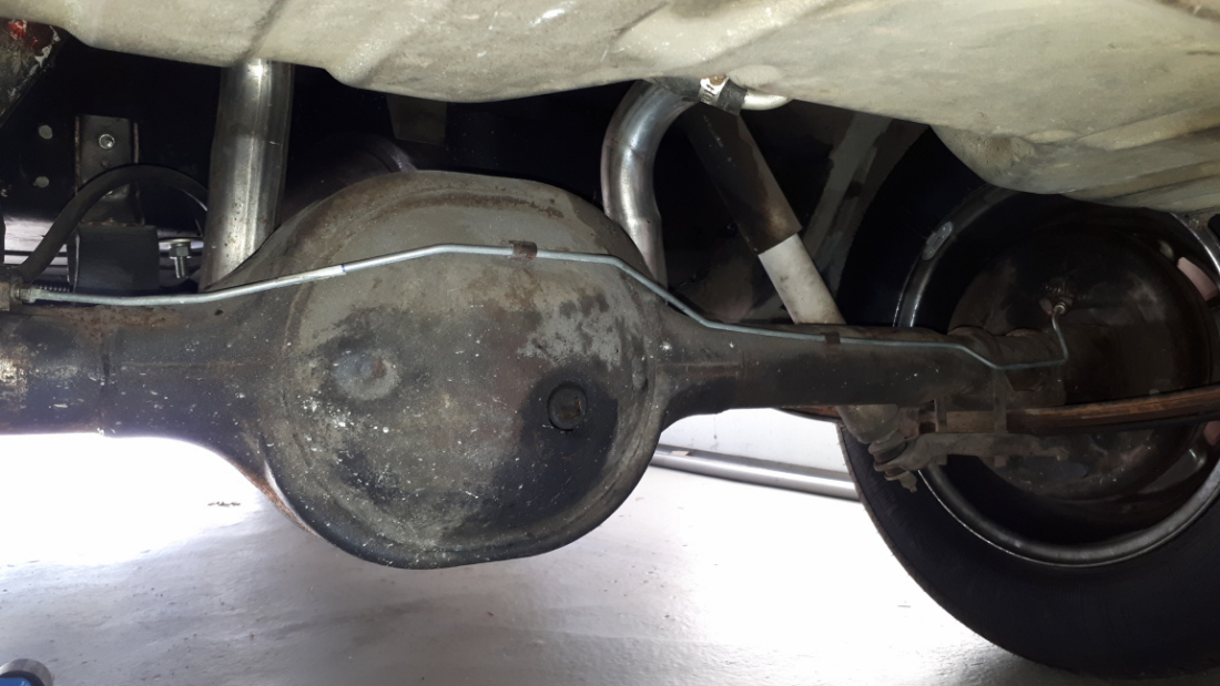

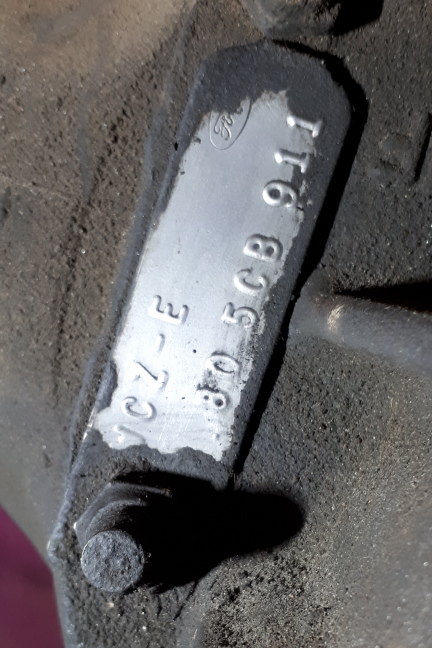

Re: Differential Übersetzungswechsel
wie bereits geschrieben ist die ID: WCZ-E. Habe ich in verschiedenen Tabellen identifiziert.
Hier sind noch ein paar Fotos.
- 20190508_142107k.jpg (148.26 KiB) 1320 mal betrachtet
- 20190822_174959k.jpg (464.69 KiB) 1320 mal betrachtet
- 20190822_174812k.jpg (645.32 KiB) 1320 mal betrachtet
- 20190822_174744k.jpg (606.87 KiB) 1320 mal betrachtet
- 20190822_174659k.jpg (527.44 KiB) 1320 mal betrachtet

Ist eine early 8“ und basta
