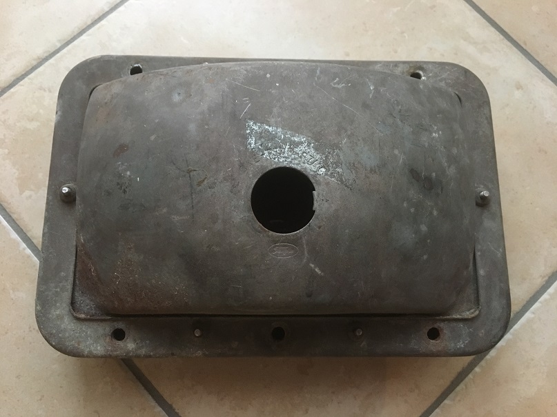

Body: (gute Gebrauchte bei ebay erstanden)
Das Body wollte ich
1) abschleifen
2) entrosten
3) innen matt weiß lackieren
4) außen silber -> habt Farbtipps? Oder abschleifen und Klarlack drüber? :?:

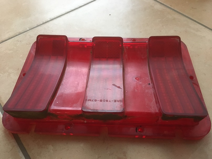

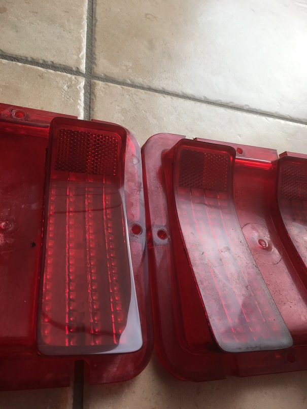

Da ich einige zum rum probieren habe, fange ich damit an. Ich weiss, dass für 60 Dollar ein Satz neue zu bekommen sind. Es geht aber um das alte erhalten und zudem sollen die neuen eher hellrot statt dunkelrot sein.
Dieser Kollege mit einem tiefen Kratzer in der Mitte eignet sich hervorragend zum herumprobieren.
01 - Vorher.JPG (156.77 KiB) 1302 mal betrachtet
Schritt 1:

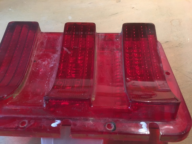

Mit 2000er Nassschleifpapier von 4 Uhr bis 10 Uhr geschliffen
Schritt 2:
Mitt 3000 Nassschleifpapier von 8 Uhr bis 2 Uhr geschliffen
Zwischenergebniss:
Das rechte und linke Panel habe ich geschliffen, die Mitte (mit dem fetten Kratzer) so belassen:
02 - RL geschliffen.JPG (122.64 KiB) 1302 mal betrachtet
Schritt 3:
Zum Plastik polieren habe ich mich für folgendes Produkt entschieden, da ich bei einem andere Auto auch noch die Frontscheinwerfer machen wollte:
Zwischenergebniss:

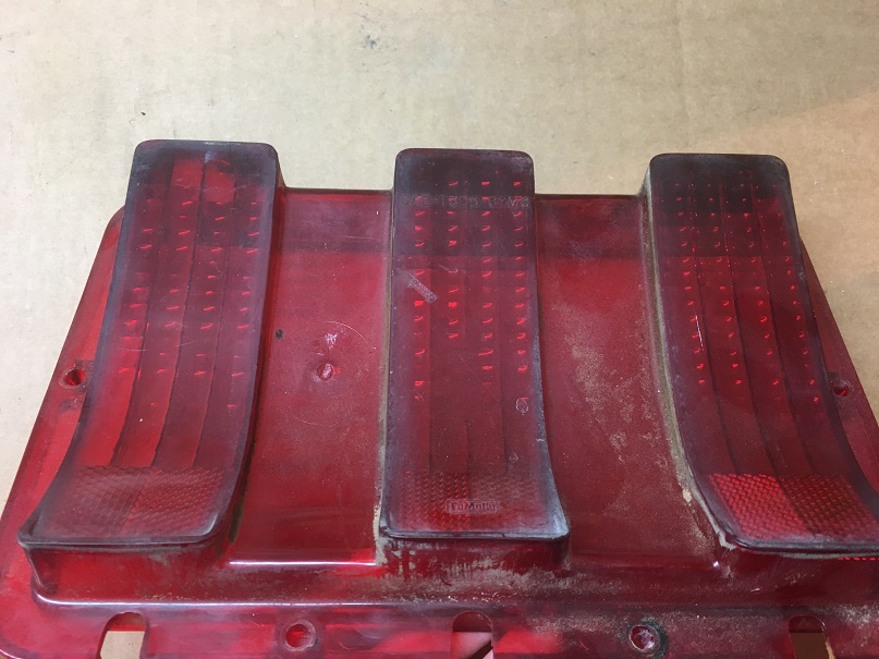

A) Rechts poliert, mitte noch unbehandelt
03 - rechts neu, mitte original.JPG (173.48 KiB) 1302 mal betrachtet
B) Nun Mitte (voher nicht geschliffen) als auch rechts außen poliert:
04 - mitte rechts poliert.JPG (151.73 KiB) 1302 mal betrachtet
Vom Ergebnis her schon eine große Verbesserung. Ich habe auch getestet und es mehrfach abgewaschen, bleibt so.
Ich glaube ich muss allerdings noch viel länger mit 3000er Papier schleifen, da ich noch einige Schlieren drinne hatte.
Zudem wollte ich noch ein paar andere Produkte aus meiner "Auto-Putz-Kiste" testen.
Schreibt gerne eure Meinung und Erfahrungen, auch wie ihr das Body bisher lackiert / behandelt habt.

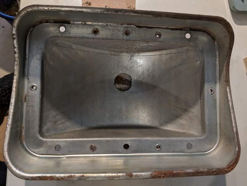

Zum Entlacken der Innen-Reflektoren reicht Verdünnung. Ordentlich einpinseln und dann kannst Du den Lack einfach „abziehen“.
Anschließend mit Chromspray lackieren, NICHT weiß matt - ich habe beides lackiert und verglichen: ein himmelweiter Unterschied.

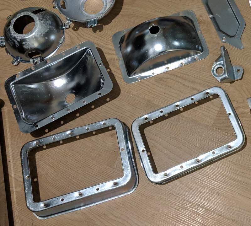

Core habe ich
- in Citronensäure gelegt
- sandgestrahlt und dann
- nochmal in Citronensäure
- und dann blau verzinken lassen.
Sieht jetzt wie neu aus. Sollten Die Gläser risse haben kannst du diese mit sehr flüssigem Epoxitharz zugießen. Dieses zieht sich durch die Kapilarkräfte in die Risse und wenn es trocknet verschwinden diese wirklich komplett.

gehäuse auf jeden fall verzinken lassen.
die teile müssen frei von farbe sein. rost und zink gehen beim verfahren ab. bitte nicht schleifen oder strahlen, dann werden die teile matt.
einen fachbetrieb kann ich dir nennen. und ich muss eh demnächst wieder sachen verzinken lassen...

hmm verzinken sieht auch sehr gut aus. Danke für eure Tipps.
Zwei Fragen:
1) Wieviel Euronen muss mal für das Paar etwa rechnen?
2) Hast du die Nieten aufgebohrt und wie hast du später den Rahmen an das Body wieder befestigt? Mit normalen Poppnieten?
Grüße Frank
Gruß Frank
phudecek
Beiträge: 2883
Fuhrpark: Trek 720
Re: 67/68 Mustang Taillights + Body Restauration - Erfahrungsbericht
Beitrag von phudecek »
die meisten Galvanikbetriebe haben mindestauftragsmengen von 40€oder mehr, also Lohnt es sich erst mehr zusammenzutragen. Ich gehe im Dezember oder spätestens Januar zur MVG Wiesbaden. Die haben mir letztesmal bei einem 10kg auftrag 9.50€ pro Kg berechnet inkl Steuer (Trommelware und Kram zum aufhängen.
Aufbohren und mit Popnieten zsammenbauen ist besser da die sonst vom Spalt aus wieder anlaufen, da dort Säurehaltige Rückstände beim Verzinken bleiben. Ich habe es nicht gemacht sondern so gut es ging neutraliesiert und versiegelt.
Sandstrahlen geht, mann muss nur entsprechendes Strahlgut verwenden. Aufgeraute Oberflächen sind größer und es bleibt mehr Zink drann was an manchen stellen besser ist z.B von außen wo man öffter daran "reibt" oder auch mal ein Kratzer reinkommt. Sachen die ich dann noch lackiere werden immer mit scharfkantigem Streugut gestrahlt. Oberflächen die glatt bleiben sollen kann man mit Glasperlen strahlen.
Wenn du z.B die Rostflecken auf den vorderen Lampentöpfen anschaust, diese wären durch schaftkantiges Streugut nicht mehr sichtbar.
