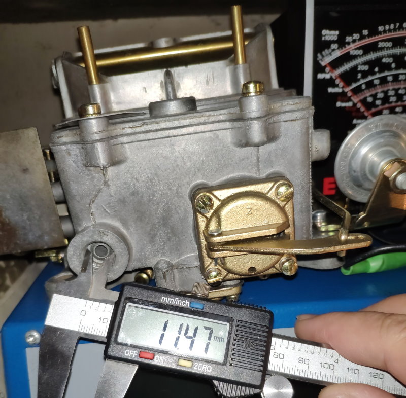

ich habe einen revidierten Autolite 2100 und wollte ihn zum Verbau vorbereiten. Dazu hatte ich mir vor längerer Zeit mal einen Benzinfilter gekauft der direkt an den Vergaser geschraubt wird (die, die immer abreissen. Am alten ist der Filter auch dran und dicht, aber alt). Jetzt habe ich aber festgestellt, dass beim neuen Filter der Durchmesser vom Gewinde viel zu klein ist. Der Vergaser hat ca. 11,5mm Durchmesser (soll wohl 1/2" sein), diese Filter habe ich aber in Deutschland nirgends gefunden, kann doch eigentlich fast nicht sein ?

genau da bin ich mir eben nicht sicher, weil in dem Video ist es der "grosse" und wenn der RSB nur 11mm hat ist das Gewinde vom Durchmesser zu gering.
https://www.youtube.com/watch?v=3O1PmrPqWvg
Das lustige ist, ich hatte damals bei RSB beide Filter bestellt, also den mit kleinem und den mit grossem Durchmesser. Die waren auch unterschiedlich, einer kam "alleine", beim anderen war ein Schlauchstück und zwei Schellen dabei. Paradoxerweise haben aber beide Filter das identische Gewinde von ca. 10,3mm und das ist viel zu klein.

es gab mehrere Versionen von dem Vergaser.
Den, den Du da hast, hat den direkten Anschluß für die Benzinleitung, denn bis mindestens 65 war der Benzinfilter in der Pumpe integriert. Diese Vergaser haben ein 5/16" Gewinde für eine Überwurfmutter. Man sieht auf deinem Foto gut, dass dort ein Kegelsitz vorhanden ist. Eine Dichtung ist nicht vorgesehen.
Erst bei den späteren Jahrgängen wanderte der Filter von der Pumpe zum Vergaser Eingang - dort fehlt dann Kegelsitz und es wird eine Dichtung zw. Filter und Gehäuse genutzt. Auch ist - zumindest beim 2100er der Durchmesser kleiner als 5/16"

anbei mal zwei Bilder von einem G22A FRAM Filter, der auf einen Autolite 4300 passt. Der hat ein Gewindedurchmesser von ca. 10,25 mm. Der rechte passt zu einem Autolite 4100 und wird direkt am Vergasergehäuse angeschraubt. Dieser hat ein Gewindedurchmesser von ca. 12,3 mm. Also such mal bei den 4100 Autolite Vergasern, dort müsstest du ihn finden.
Das könnte dieser sein.

Der erste Vergaser war vermutlich ein 66er und der, der jetzt trauf ist ein 65er (wenn das Fähnchen stimmt). Beide haben das gleiche Gewinde mit der selbst abdichtenden Gewindebuchse, also für die Benzinleitung (oder eben Filter mit dem passenden Gewinde). Ich habe letzte Woche bei Quadrajetparts mal 2 Stück mit 1/2" bestellt und noch etwas Kleinkram. Das war vom Versand noch ok, bei Rockauto waren die Filter dauernd ausverkauft.
Jetzt ist halt der alte Filter dran, denke aber, dass die Pumpe auch einen drin hat. EIgentlich also überflüssig.

die Filter von quadrajet, die heute gekommen sind, sind die richtigen.
