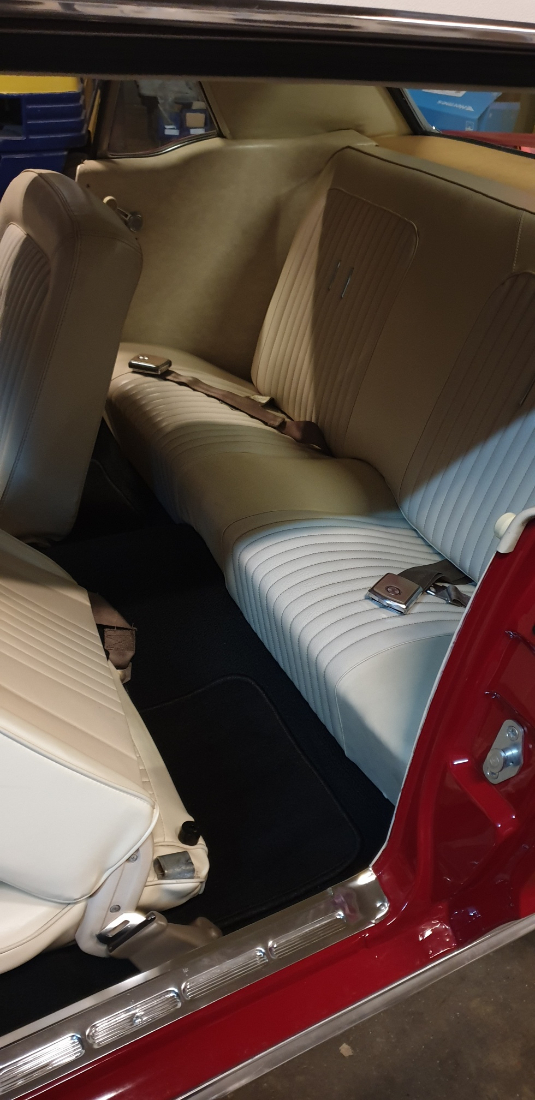

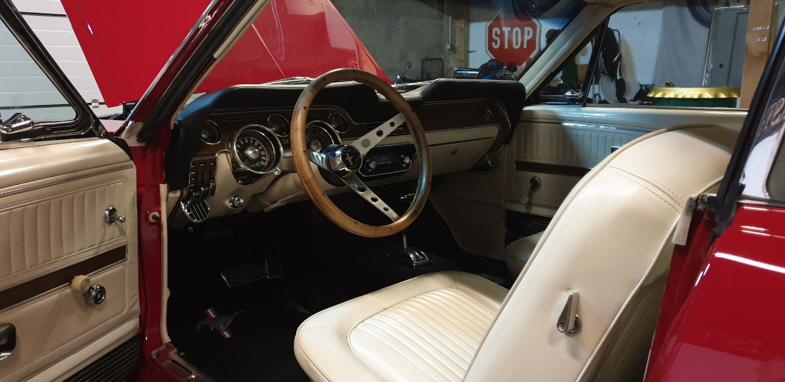

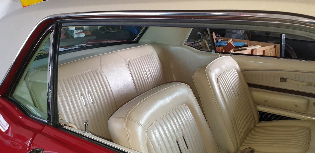

Ich habe gerade bei meinem die ganze Innenausstattung raus um den Unterboden innen zu reinigen und anschließend wollte ich einen neuen Teppich einbauen usw. Da mein Pony leider werksseitig keine Mittelkonsole hat, mir aber Ablage und Stauraum fehlt, habe ich mich für die klassische Nachrüstlösung die "Humphugger" Mittelkonsole entschieden.
Ich habe lt. Marti Report Parchment Vinyl Luxury Bucket Seats. Diese sind auch noch verbaut und es sind auch noch die originalen Bezüge in einem ordentlichen gepflegten Zustand, lediglich der Fahrersitz muss vor Jahren mal neu bezogen worden sein.
Meine Frage richtet sich jetzt überwiegend bezüglich der Farbe. Ich habe bei RSB geschaut und auch kurz mit denen geschrieben. Die haben beige und weiß gelistet. Wenn ich mir die Bilder so anschaue würde ich sagen ich brauche weiß. RSB sagt aber das ich bei Parchment beige nehmen muss. Aber die Farbe auch nicht 100% passen würde. Ich habe schon mehrere 67/68 er gesehen die bei der Parchment Ausstattung die Konsole verbaut hatten und dort kein Farbunterschied zu sehen war. Vielleicht kann mir da jemand helfen und hat Erfahrung damit. Vielleicht hat ja auch jemand ein Foto. Würde mich freuen.
Hier ein paar Bilder von meiner Innenausstattung:

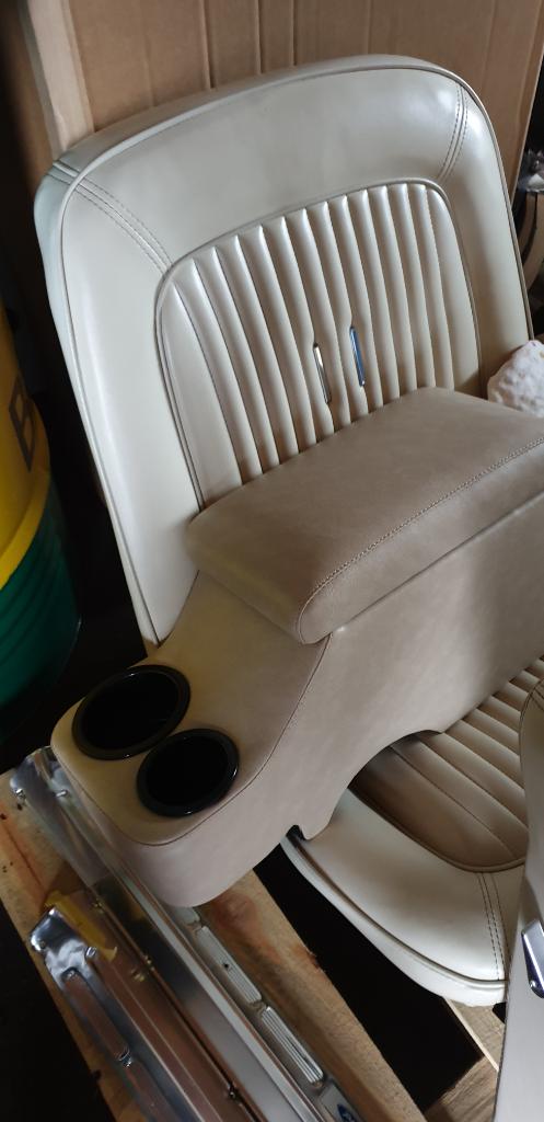

Grundsätzlich gelten die Humphugger nicht unbedingt als die mit der besten Qualität. Praktikabel ist sie aber auf jeden Fall. Und preiswert sowieso.
Wenn man mal auf einem Treffen war in den USA, wo alle Vynil-Teile und Konsolenteilehersteller nebeneinander stehen, dann sieht man schon erhebliche Qualitätsunterschiede zu den TMI und MTF-Konsolen. Aber der Preisunterschied rechtfertigt das ja auch.
Wenn kein Unterschied zu erkennen ist bei manchen zwischen Sitz und Konsole, dann könnte es daran liegen, daß beides erstens ggf. neu und vom gleichen Hersteller ist wie z.B. die TMI Konsole mit TMI Bezügen.
Die Humphugger werden ja auch mit dem gleichen Material bezogen bei Drake, in der sie auch die Bezüge liefern.
Wenn Deine mit 50 Jahre ggf.plus Sonne verwöhnten und irgendwie ja doch gealterten Original-Bezüge mit einer modernen Konsole mit neuerem Vynil gemixt werden, sollte man sich lieber die Zeit und Gelegenheit nehmen, die Konsole mal daneben zu halten. Aber weiß dürfte gravierend unangenehm auffallen, ein Beige jeder Art paßt zum Parchment sicher besser, wenn es denn eine Humphugger sein soll.

Hatte mir mittlerweile die Humphugger Konsole in beige von RSB zum Geburtstag schenken lassen. Sie ist von Scott und hat die Bezeichnung Parchment. Passt aber farblich leider nicht :?
Werde sie daher zurückschicken.

Die Ansprüche sind ja individuell. Mich würde der gezeigte Unterschied jetzt bei 150 Euro nicht so stören.
Sicher wird dann aber eine Light Parchment von TMI eher passen, zumindest zu TMI neuen Deluxe-Sitzbezügen. Ob die auch zu den originalen paßt...ist eine Sache der Toleranz. Am PC ist vieles anders als bei unterschiedlichen Lichtverhältnissen.
TMI generell soll besser sein. Ich habe jetzt für mich aber nur mal augenscheinlich die Light Blue-Töne vor Ort verglichen, da gibt es aber auch größere Variationen von Hersteller zu Hersteller, die das nötig machen.
Und es gab mal Aussagen von NPD, daß die ersten TMI ... Parchment Bezüge im Vergleich zu originalen zu "golden" waren, vielleicht haben sie das mal geändert danach. Ich denke, das Restrisiko verbleibt bei Dir, Du wirst aber bestimmt beide Konsolen wieder los hier in D, wenn es Dir nicht so 100% gefällt.
