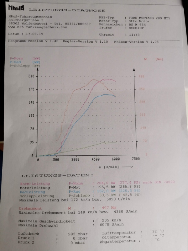

Hi, das ist das Leistungsdiagramm von meinen 289er mit einer K-Code Nocke und Windsor Jr. Gußköpfen.
Und das Ding macht verdammt viel Spaß und es ist genug Drehmoment untenrum vorhanden 8-)

Ich möchte nicht wirklich über die Drehzahl gehen, daher fragte ich nach Erfahrungen mit Komponenten, welche vor allem das Drehmoment über das mittlere/hohe Drehzahlband steigern.
