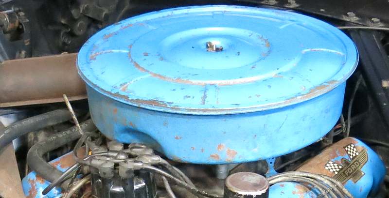

ich werde bei unserem 64.5er im Motorraum den Chrom-Kram durch das schöne alte Ford blue ersetzen.
Mal ne Frage zum Luftfilterkasten. Hatte der diesen hier, wie auf dem Foto dargestellt (entstammt dem 64er Falcon) oder den typischen Mustang mit dem grossen Deckel?
Das Shop manual von 64 bildet meiner Meinung diesen ab. Bin gespannt was ihr sagt.
Ich wäre an nem Bild interessiert.
Vielen Dank und Grüsse aus dem Pott
Kai

Hallo Kai,
Ist der Kasten den es auch für den 65/66er gab. Den auf den Bildern wurde mW niemals für den mustang verwendet.

Der F-code sollte mw aber das light Ford Blue haben welches etwas heller als das Ford Blue ab 66 ist. Und bitte nicht die Ventildeckel Schrauben blau lackieren!

Ja ich weiss. Ford light blue. Das mit den Schrauben ist nen guter Tip. Fehlt nur noch der Luftfilterkasten. :( Gar nicht so leicht zu kriegen.

von T5owner
Hier mal der Kasten von 100004

Hallo Kai
da ich gerade meinen 64,5 er im Motorraum komplett umbaue, kannst du von mir einen Original 64 1/2 er Luftfilterkasten vom 260 CUI komplett restauriert in FOMO Blue incl. neuem Luftfilter erwerben, wenn du magst.
Da ich öfters im Ruhrgebiet bin, kann ich dir den mitbringen.
Alles weitere gerne per PN
