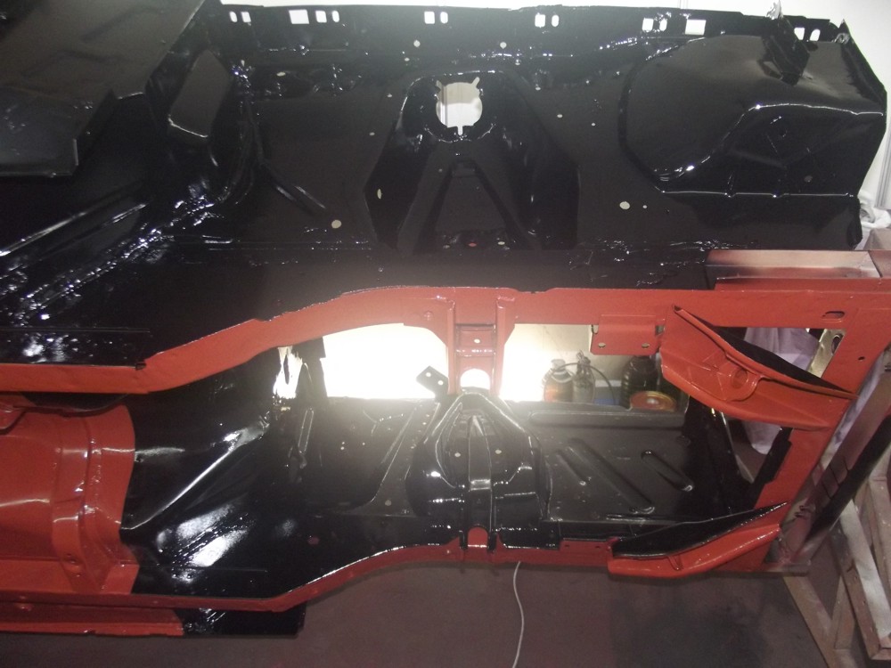

Hallo hab da mal ne Frage zum Unterboden. Wo hört der rote Oxidprimer auf und wo fängt der matt schwarze Lack im Motorraum an? Bei mir ist das nicht mehr eindeutig zu erkennen. Wie war das beim 67er korrekt?

Falls du concours correct restaurierst kann ich dir nicht wirklich helfen. Ich habe bis zur Sicke im Tunnel lackiert und Kanten als Abgrenzung genommen.

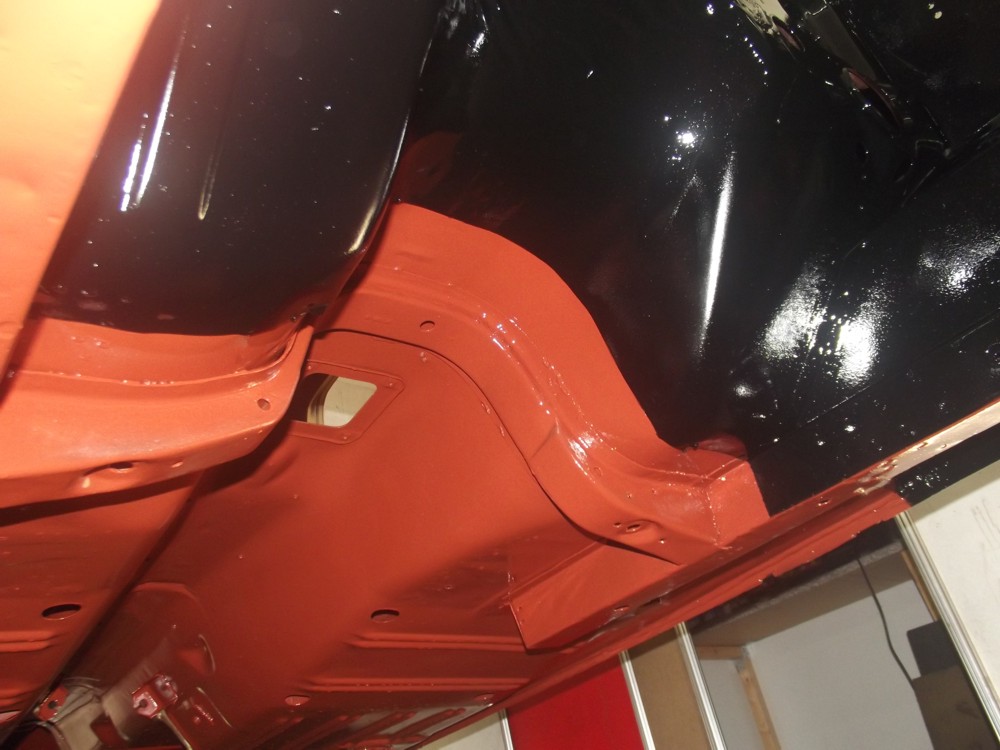

dito. Zur Info:
Ich lasse immer Kunststoffperlstrahlen. In der Strahlkammer sofort alles mit 2K - EP Grundierer.
Dann nutze ich Brantho 3in1 und weil Brantho 3in1 immer zwei Mal aufgetragen werden sollte, habe ich:
1 x komplett in schwarz
dann Unterboden in rot-braun und Motorraum nochmals in schwarz.
Und damit alles benzinresistent wird alles nochmals mit Klarlack 2K seidenmatt.
Wenn der Unterboden auch schwarz wird, mache ich:
1 x schwarz 3in1 komplett
1 x rot-braun 3in1 komplett
1 x seidenmatt schwarz 2K komplett ( also immer hell-dunkel-hell-dunkel. So erkennt man am besten, wo evtl. noch Farbe von der einen Schicht fehlt )

ich habe da auch versucht rauszufinden was richtig ist, aber ein "richtig" habe ich auch nicht gefunden. Bei den meisten Originalfahrzeugen verläuft der
Übergang fließend im Bereich Spritzwand zum Bodenblech (dort wo beide Bleche überlappen). Ich habe bei meiner Restaurierung ja erst den Boden lackiert und dann den Motorraum und im Bereich der Naht vernebelt ohne abkleben damit es keine scharfe Kante gibt.

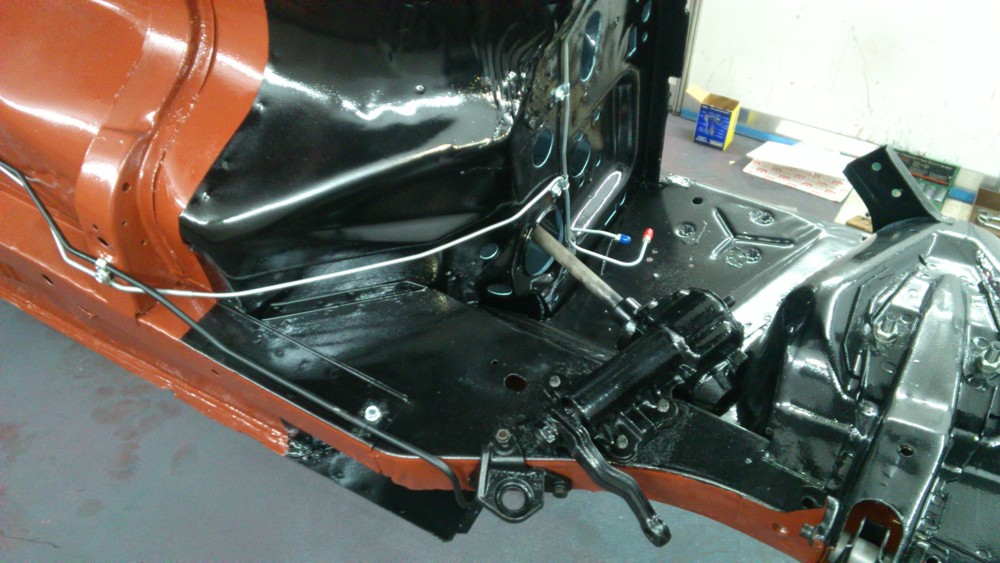

Tolle Bilder von deinem Unterboden, Ralf. :)
Kurze Frage zum Motorraum, dichtest du auch alle Nähte im Motorraum ab? Hat du oder vielleicht jemand anderer noch Bilder von dem Motorraum?
