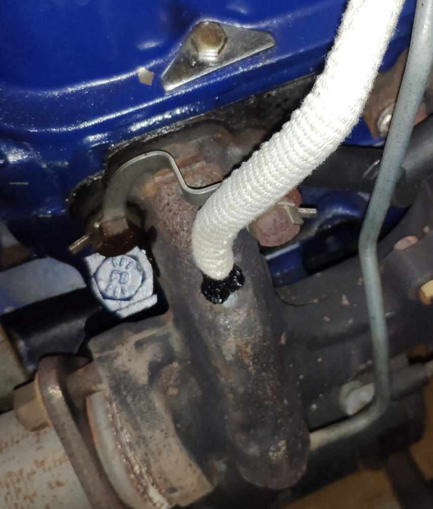

An das Messingrohr wird der Schlauch angeschlossen und davon gehts runter zum Krümmer, da wird Frischluft angesaugt. Unten geht es durch den Krümmer durch und dann wieder nach oben in die Choke-Dose. Auf der Leitung zur Dose kommt auch der Stoffschlauch drüber.
Und so sieht es unten aus:
Re: Kaltstarteinrichtung Vergaser
Verfasst: Do 26. Mär 2020, 19:13
von Lorenzfunk
:P :P :P
Super, Danke!
Ein Bild sagt mehr als tausend Worte. :lol:
