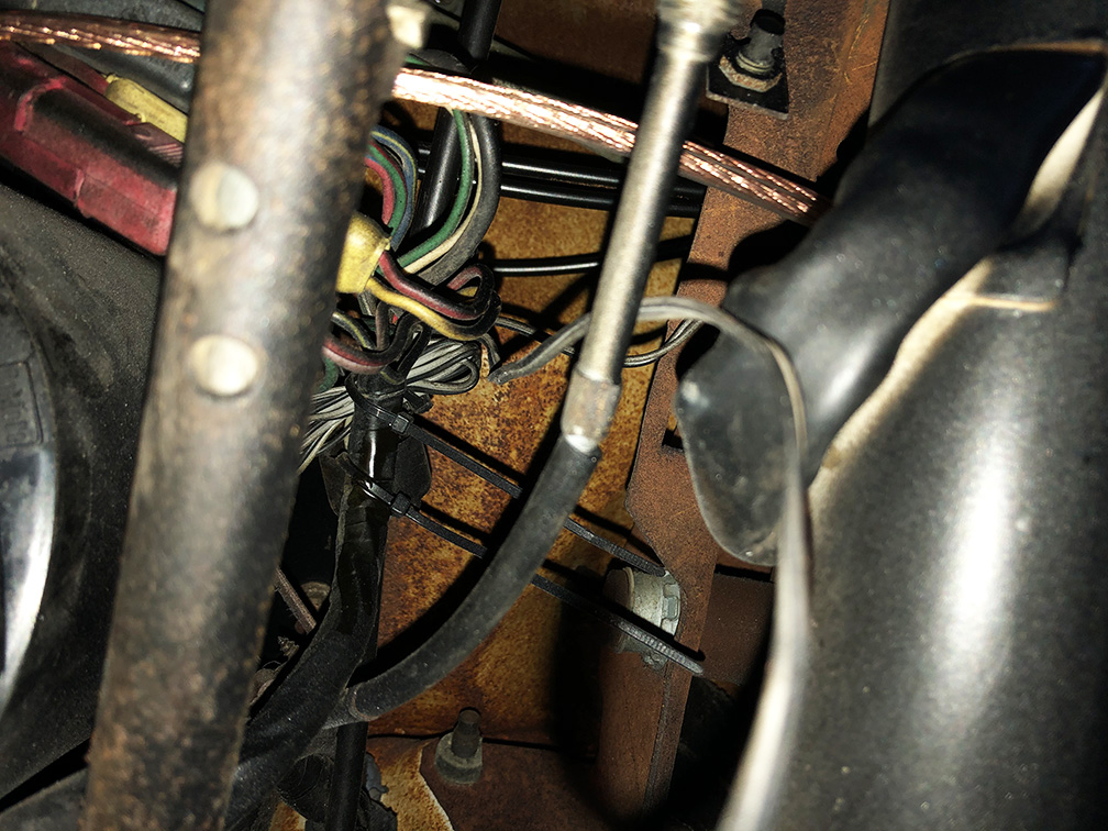

Ich habe mich (mit meinen eher bescheidenen Elektrik-Kenntnissen) auf Fehlersuche begeben.

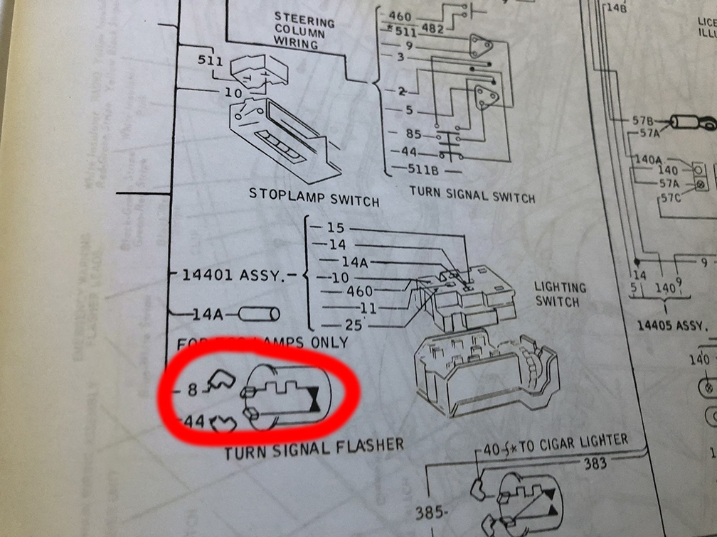

Als erstes habe ich festgestellt, dass es einige losen Enden gibt. Das erste Bild ist aus dem Motorraum, Fahrerseite. Hier ist ein Stecker ohne passenden Anschluss. Ich denke, dass das andere Ende dieses Steckers unter dem Lenkrad ist (Bild 2).

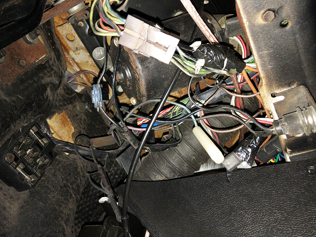

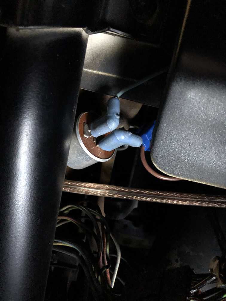

Hier gibt es noch zwei weitere Kabelenden: ein schwarzes abgekniffenes Kabel (Bild 3 und 4) und ein Kabel (blau) mit Buchse (auch Bild 2).
Das war alles schon so und läuft seit 3 Jahren ohne Probleme.
Meine Vermutung: Es wurde ein Kabelbaum verbaut, der alle Optionen beinhaltet und dieser Wagen hat keine Klima. Deswegen offene Enden??

Der offene Stecker müsste für optionalen Haubenblinker sein...möglicherweise fällt hier auch der Anschluss für die Zuleitung zur Magnetkupplung des Klimakompressors raus. Aber eigentlich ist der für die Haubenblinker.
Zu Bild 2:
Die offene blau-rote Leitung mit dem, halb-vorhandenen Sicherungshalter aus Kunststoff - so sieht es jedenfalls für mich aus - führt zu einem der Convenience Lights. Wenn du keine Deluxeaustattung hast, müsste dieser zum „Zeitrelais“, kleine Metallbox mit Bimetallstreifen, führen und für die damals auch optionale Seat-Belt Leuchte sein.
Ging beim Starten kurz an, um die Fahrezeuginsassen ans Anschnallen zu erinnern.
Die anderen offenen Leitungen kann ich auf den Bildern leider nicht identifizieren.

Zu Bild 1:
Zu Bild 2:

Bloß eine Vermutung, aber die offenen Leitungen auf Bild 3 und 4 sehen für mich aus als wären diese zweiadrig??
Falls ja, und es keinem nachträglichen Einbau zu Laste fällt, kenne ich diese zweiadrigen Leitungen nur von den verbauten Lautsprechern. Ich meine in Erinnerung zu haben, dass eine von beiden einen hauchdünnen grünen Streifen hat.
Allerdings nur eine Vermutung.
