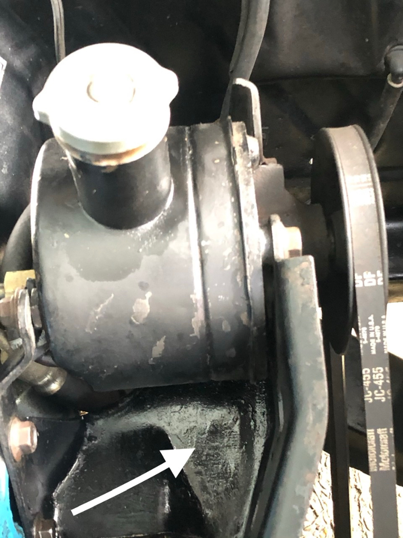

Hi, mein neu erworbener 1966er ölt an dieser Stelle stark (s. Bild), ich habe habe aber noch kein Manual und möchte nichts falsch machen, bis es eintrifft - hat jemand einen Tipp?
Vielen Dank und viele Grüße, Ed

Ed66 hat geschrieben:Hi, mein neu erworbener 1966er ölt an dieser Stelle stark (s. Bild), ich habe habe aber noch kein Manual und möchte nichts falsch machen, bis es eintrifft - hat jemand einen Tipp? 4E8BA428-DD31-4ECA-B5A4-72F1FFA2F838.jpeg
Wo genau,sieht man ja grad nicht so genau an den kleinen Bildern. :idea:
Stelle am Foto markiern und hier Einstellen.

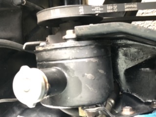

Hier noch mit Markierung - ist es normal, dass das Öl was sich darunter auf dem Blech sammelt rot ist(?) Danke!

Hi Ed,
Willkommen hier!
Vielleicht ist es nur Restöl, das beim Auffüllen danebengeschüttet wurde.
Stimmt der Ölstand in der Servopumpe?
Rotes Öl ist normal, weil in die Servolenkung das gleiche ATF-Typ F rein kommt wie ins Automatikgetriebe.
Wenn ja, wisch alles mit Bremsenreiniger weg, mach anschließend eine Probefahrt um den Block und schau nach, ob wieder etwas ausgelaufen ist und woher es kommt.
Dann kann man gezielt Tipps zur Behebung geben.

Wenn sich herausstellt, dass die Pumpe ölt, kannst Du einen neuen Dichtsatz verbauen. Ist eine Sache von ca. 1-2 Stunden und mit ein wenig Sorgfalt kein grosses Problem...
Aber erstmal schauen, woher das Öl überhaupt kommt.....

Sieht aus, wie wenn es vom Deckel kommt. Füllstand korrekt?
