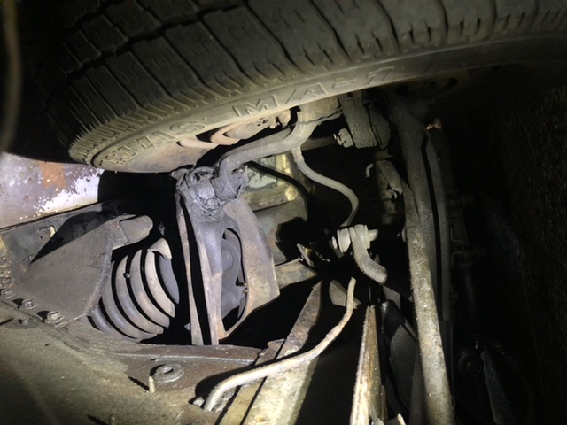

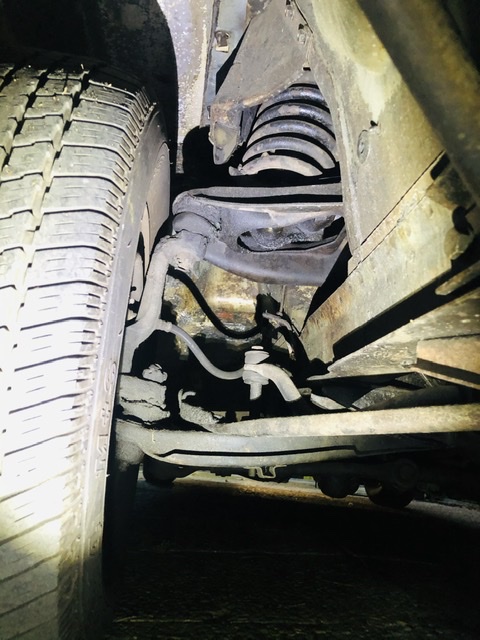

Vielen Dank für die Tipps! Könnt Ihr da was erkennen? :?: Vielen Dank und viele Grüße!
Re: 66er vorne links tiefer
Verfasst: Mi 1. Apr 2020, 21:49
von BGCobra
Na ganz so einfach ist es nicht.
Wie hast du denn den Höhenunterschied gemessen oder wie ist der zu sehen?
Kann auch von hinten kommen...
Mach doch erstmal diesbezüglich Fotos wo der Unterschied zu sehen ist.
