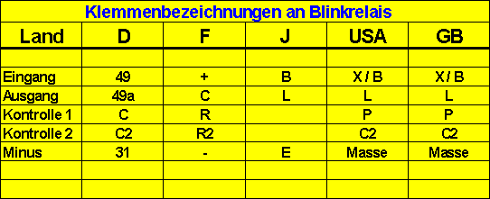

von cash667
Vorsicht! so generell lässt sich das nicht sagen!
grad bei amerikanischen Blinkgebern gibt es die 3 Klemmen Belegung X - L - P.
X = 12v+
L = Ausgang /Lampe
P = Kontrolleuchte 1
bitte genau hinschauen was an den Klemmen steht und dann einfach mal hier nachschauen:
Blinkrelais Klemmenbezeichnungen.gif (5.32 KiB) 771 mal betrachtet
Chris

cash667 hat geschrieben:Vorsicht! so generell lässt sich das nicht sagen!
X = 12v+
L = Ausgang /Lampe
Chris
WENN ich DIESES Forum richtig verstanden habe, und auch die Frage des Threaderstellers, dann geht es hier um MUSTANGS von 1965 bis 1973.
Und bei diesen gibt es NUR (ab Werk!) Blinkrelais mit zwei Anschlüssen.
Theo
Re: Warnblinker
Verfasst: Sa 4. Apr 2020, 10:53
von cash667
Ganz ruhig. Du schriebst wenn 2 Anschlüsse = keine Masse, vollkommen richtig!
Und genauso schriebst du wenn 3 Anschlüsse = Masse. Wenn man das am falschen Relais einfach so macht ist das ein Kurzschluss!
Und ob da original Relais drin sind oder nicht weiß man nie genau. Es gibt auch die mit 3 Anschlüssen in der Blech-Becher Form.
Bitte nicht persönlich angegriffen fühlen! :roll:
Silvan94 hat geschrieben:Interresant ! Meine Relais haben nur 2 Anschlüsse also brauchen diese auch so wie ich es verstanden hab keine Masse.
Das heißt es ist auch nicht zwingend notwendig das die Relais hinter dem Dashboard verbaut sind sondern es reicht wenn einfach der Stecker drauf ist richtig?
Grüße Silvan
Korrekt! Wenn die Kabel lang genug sind würde ich sie eh so platzieren das man auch mal ran kommt wenn was ist.
Lg
Chris
