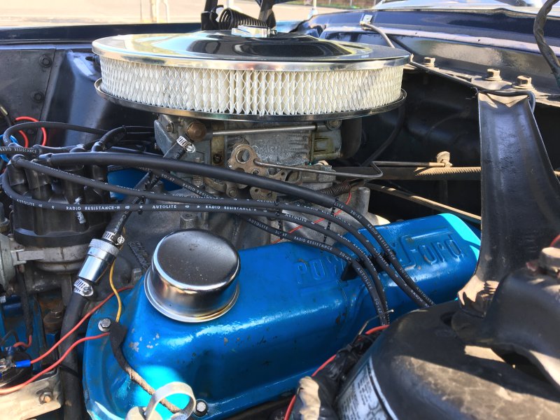

Hallo Zusammen,
ich hänge mich hier mal dran, bitte aber erst die Frage von Florian beantworten.
Ich habe auch schon in der Suche gestöbert, weiß aber nicht was ich bei mir machen muss.
Ich habe scheinbar kein PCV Ventil :( .
Auf der Beifahrerseite geht einfach ein Schlauch vom Ventildeckel zum Luftfilter.
Auf der Fahrerseite ist nichts, dafür qualmt es aber aus dem Öleinfüllstutzen.
Der Vergaser ist ein Holley. Wenn ich die Nummern richtig verstanden habe ist es ein 4160 (1850-9).
Zwischen den letzten Ölwechseln habe ich ca. 0,8 Liter Öl auf 1000 Meilen verbraucht.
Ich denke, dass ich etwas gegen das Qualmen aus dem Öleinfüllstutzen unternehmen muss.
Für Ratschläge bin ich sehr dankbar.

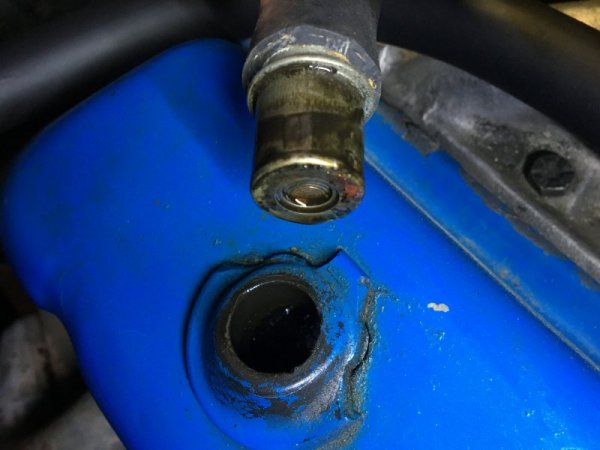

Hi Maurizio,
für mich sieht es so aus, als würde doch ein PCV im Ventildeckl stecken.
Allerdings ist der Schlauch nicht dort angeschlossen, wo er hingehört.
Der Anschluß dafür ist bei dir genau dort wo ein Stück Schlauch mit einer Schraube drin ist.
Einfach richtig anstecken.
@Florian: Genau so wie es mein Vorredner sagt ist es.

Maurizio,
ist der Innen-Verbinder zwischen Schlauch und Kappe nicht das Ventil?

Hallo Florian, Hallo Michael,
vielen Dank, dass Ihr einem ahnungslosen geholfen habt.
Bin immer wieder begeistert, wie schnell Ihr auf solchen Bildern erkennt was zu tun ist.
Ich dachte, ich hätte ein Bild gesehen, auf dem das PCV Ventil ein größeres Bauteil ist.
Ich hätte erst mal selbst vernünftig nachsehen müssen :roll: , was ich jetzt gemacht habe.
Der Innen-Verbinder zwischen Schlauch und Kappe ist tatsächlich das Ventil :roll: :roll: .
Dank Michael weiß ich jetzt ja auch wo das andere Ende hin muss.
Werde mir noch eine neue Dichtung am Ventildeckel bestellen, dann wird das geändert.
Florian, entschuldige noch mal, dass ich deinen Fred missbraucht habe.
Vielen, vielen Dank Euch beiden.

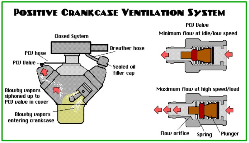

Hi Michael,
ich muss doch noch etwas nachfragen.
Ich habe in einem älteren Fred von Dir ein Prinzip Bild gefunden.
0066-Ventilation System.jpg (71.98 KiB) 2373 mal betrachtet
Wenn ich es richtig verstehe muss ich mir einen Öldeckel mit Entlüftung besorgen und diesen mit dem Luftfilter verbinden nachdem ich das PCV am Vergaser angeschlossen habe.
Ist das richtig oder gibt es auch Öldeckel die nicht "sealed" sind und ansaugen können?

Du musst den Breather nicht unbedingt am Lufi anschließen. Es gibt auch Breather, die unten geöffnet sind und durch ein Gewebe "atmen". Schau Dir Deinen mal an, oder mach ein Bild von dem Breather von unten...
Wichtig ist nur, dass Du durch das Blow By nicht mehr Druck im Kurbelgehäuse erzeugst, als durch den Unterdruck im Ansaugsystem verarbeitet werden kann....
