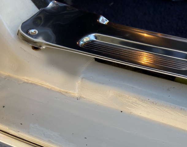

Wer hat schon einmal die bei den üblichen Händlern gängigen Einstiegsleisten von Corvex montiert? Passen bei mir hinten und vorn nicht... das Nachbauteil hat einfach nicht die ausreichende Krümmung vorn und hinten, es ist fast gerade. Nachbiegen unmöglich. Hat jemand diese Leisten schon (erfolgreich) verbaut?

ja das sind halt billige Repros.
Das Material ist nur ein Bruchteil so dick wie die Originalen.
Sie lassen sich daher auch recht einfach "zurechtbiegen" - aber wirklich schön ist das natürlich nicht.
Wenn die Originalen noch vorhanden sind, dann lassen sich die mit immer feiner werdenden Schleifpapier und am Ende Metallpolitur wieder wunderschön herrichten.

Ich hab welche aus Edelstahl genommen, die sind jetzt seit 3 Jahren verbaut und kein Kratzer.

Zurechtbiegen war auch mein erster Gedanke, aber es ist ja ein Winkelstück, kein Flachstück, und da ist mit Biegen nicht viel, trotz des dünnen Materials. Die Edelstahlleisten sind leider fast 5x so teuer, irgendwo hört der Spaß auf :|

Ja, die Alu-Dinger sind total gerade, ohne Krümmung. Ich habe sie dann angesetzt und „vorsichtig“ mit einem Gummihammer zurecht gedengelt, bei mir bleibt es erst mal so...
