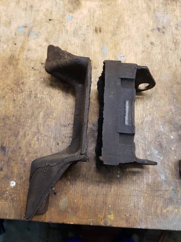

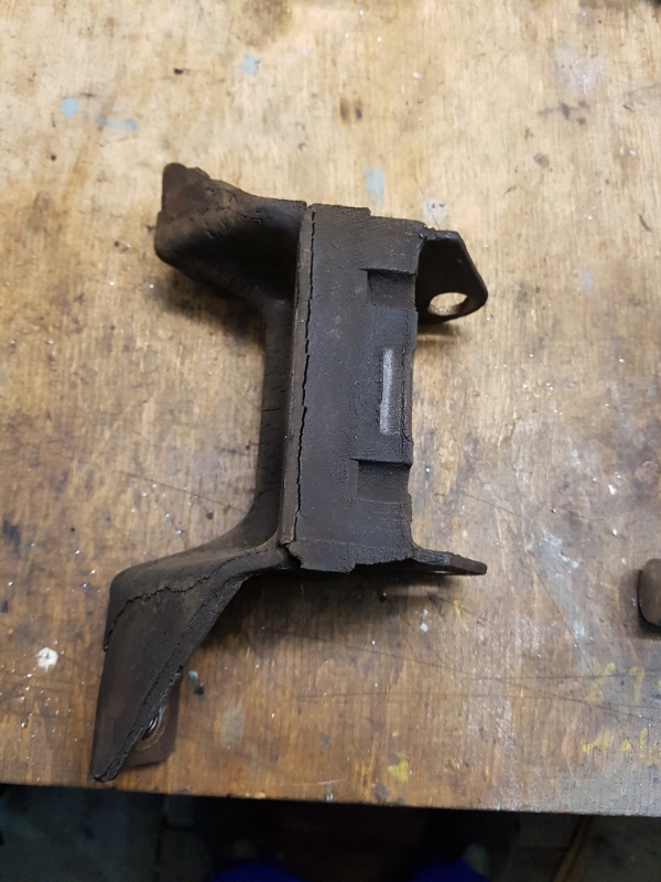

Braunschweiger hat geschrieben:Lass dich nicht täuschen, den Motor mit dem Wagenheber leicht anlupfen und dann das Motorlager anschauen, sonst sieht es vielleicht Heile aus ;)
Danke,
habe getestet, schaut ohne Last auf der Beifahrerseite so aus wie das erste Bild, bei Gasgeben in D zieht sich der Motor etwas auf die Seite und der Gummi hebt sich nach oben. Es werden jetzt mal alle beide Lager ausgetauscht ;)
Kühler habe ich einen Originalen in Kleinanzeigen geschossen, der wird erst mal verbaut und dann überlege ich ob nochmal ein Alu Kühler rein kommt.
Sind gar nicht mal so billig die Teile :roll:
Danke
Beppo
