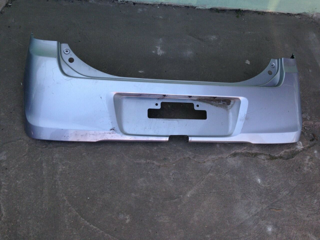

Gibt es da ggf.ein Foto von einem in Daihatsu G11 lackierten Mustang Armaturenträger?
Müßte auch mal neu lackieren.
Hab nur diesen Daihatsu Stoßfänger mal gegoogelt, stand aber die Farbe/Baujahr nicht dabei. Würde ja hinkommen.

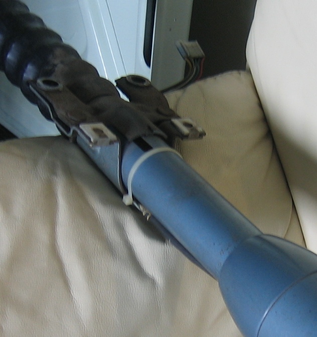

Vielen Dank..hab noch ein altes Bild meiner ausgebauten Lenksäule, da seh ich leider den Grünstich nicht, aber ich schau nochmal überall nach. Ist auch schon 1984 mal lackiert worden.
2B Interieur ist übrigens offiziell Light Blue Irid R/M 5748 - auch 65/66 verwendet für 22/32/42 - leider nicht mehr auf der R&M Farbsuchseite zu finden.

SIehrt wie bei mir das " falsche blau" aus nur noch etwas dunkler.
Es kann ja sein, dass der grünstich dadurch entstanden ist, dass die 50 oder 60 Jahre alten Farben, oder zumindest die organischen ANteile falls vorhanden degeneriert sind und die Farbe ab Werk wirklich rein blau war. Die Stelle an der ich es abgeglichen habe war ja zumindest vor Sonneneinstrahlung bzw jedlichem Licht geschützt. Mir gefällt die andere FArbe auf jeden FAll besser und wenn sie dadurch alles älter aussehen lässt ist es mir auch recht^^
