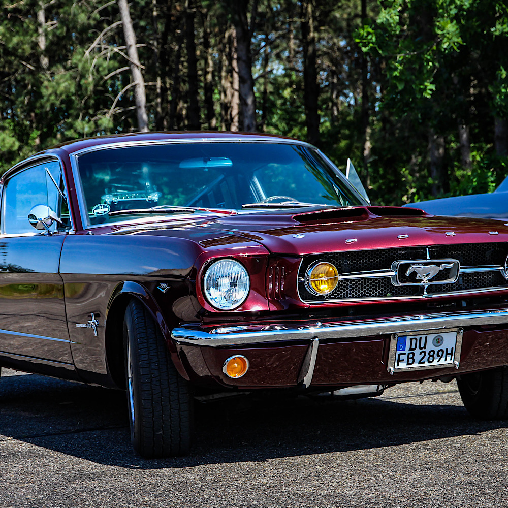

Hallo ,
Hier mal ein Bild von meiner Haube.
Re: Lufthutze nachrüsten
Verfasst: Di 4. Aug 2020, 15:52
von cdom81
Das ist die 67er Shelby Hutze.
Ich hab auch mal überlegt, aber es gibt keine Reprohaube in normal Länge, nur für Shelbynasen.
