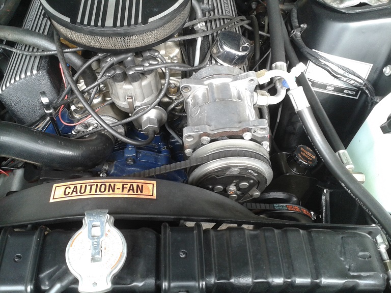

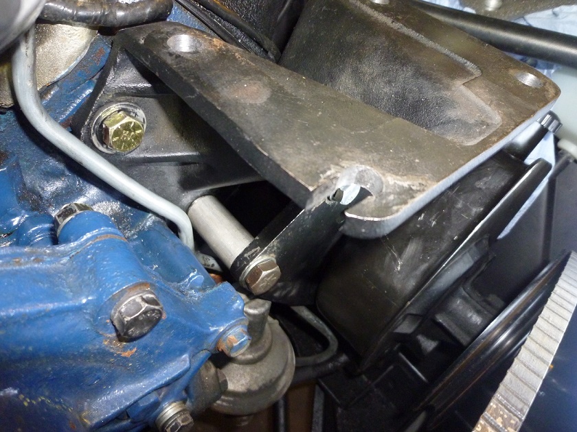

ich verstehe ehrlich gesagt deine Frage nicht, aber hier mal 2 Bilder.
Ansicht 1.jpg (216.05 KiB) 1271 mal betrachtet
Diese Anschlüsse hängen an meinem sandem kompresspr
Nach dem Kauf ist mir damals der schiefe Riementrieb aufgefallen. Ich habe von dem Schlitten worauf der Kompressor sitzt ein Loch als Langloch gefräst, so dass ich den Kompressor besser ausrichten konnte. Zudem haben wir die Distanzhülsen selber gemacht und andere längere Schrauben genommen. Erst dann hatte alles gepasst.
Hoffe das hilft. Wenn du andere Bilder brauchst, melde dich. Mach ich dir gerne.
