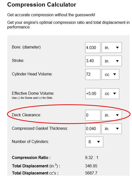

wie ja schon einige aus dem Forum mitbekommen haben, suche ich gerade die Teile für meinen HO Umbau zusammen.
Der HO ist aus einem1991 Ford Thunderbird (F1SE-Block).
Ich strebe einen Kompression von ca 9,5:1 an.
Ich habe eine Frage zur Kompressionsberechnung. Welchen Wert muss ich bei der Deck Clearance eingeben?
Ich habe lediglich die Deck High vom 8.206" (vom Standard-91ger HO).
Das Berechnungsbeispiel ist mit den folgenden Komponenten gemacht worden:
AFR 185cc SBF Renegade 20 Degree Street Heads 1387: https://www.summitracing.com/parts/afr-1387
und einem 347 Eagle Stroker kit gemacht worden: https://www.summitracing.com/int/parts/ ... plications
Meine Frage ist, wie komme ich zu der korrekten Deck Clearance ..... die kann ich ja erst ausmessen, wenn das Stroker Kit da ist :roll: :?:
Hat jemand von den Motoren Speziallisten einen Tip für mich wie ich das gelöst bekomme?
Hat vielleicht schon jemand so eine Konfiguration auf einen Standard HO geschnallt?
Danke schon mal für eure Hilfe!
Gruß Markus

" 0.016" musst Du eingeben.

Wieso muss man pauschal 0.016" angeben?
Oder hast du das über die Kolbenhöhe ausgerechnet?
Korrekt wäre das über Stroke + Kolbenhöhe zu errechnen.
Früher hattest du immer eine negative Deck Clearance in der Serienproduktion, alleine wegen den Toleranzen nötig. Heute gehen viele Motorenbauer auf "Zero Deck" hat wohl einige Vorteile in der Verbrennung, Klopfempfindlichkeit etc.. Aber darauf musst du deine gesamten Komponenten auslegen. Stroke + Kolbenhöhe = Deck height in TDC. Der der Kopf bestimmt dann die Kompression durch seine Kammergröße + die CC vom Kolben. Da würde ich mal ein intensives Gespräch mit dem Motorenbauer deines Vertrauens führen, ob Zero Deck bei dem Motor Sinn macht / möglich ist.

Zero Deck - an und für sich alleine - macht überhaupt keinen Sinn.
Was man versucht ist, die Quetschkante - also den Abstand von Kolben zu Kopf auf das optimale Maß von .040" zu bringen.
Grund dafür ist, dass nur so die Quetschkante für eine optimale Verwirbelung sorgen kann.
Weniger Abstand, dann kann der Kolben am Zylinderkopf anschlagen, weniger verschlechtert - und zwar ganz ganz rapide - die Verwirbelung.
Resultat von einem zu großen Abstand ist eine verschlechterte Ausnutzung vom Kraftstoff - sprich weniger Leistung, mehr Verbrauch und eine erhöhte Klopfneigung.
Eigentlich ist es ganz einfach, Kolben montieren und den Abstand messen - dann einfach die Dichtung so wählen, dass man so nahe am Optimum von .040" kommt, ohne es zu unterschreiten.
Genau dafür hat z.B. Summit Dichtungen von .021" bis zu .100"++ im Angebot.
Es sind genau diese Details, die den Unterschied zwischen einem Ok und einem wirklich gut gehendem Motor ausmacht ;) und natürlich auch der Grund, warum gute Motorenbauer all ihr Geld wert sind ;) ;)
