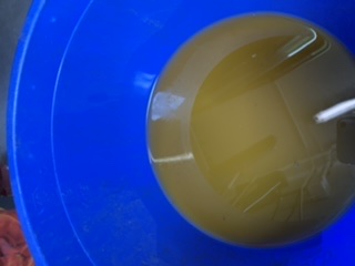

So, los gehts.
Stellt sich nur die Frage, was das für ein Kühlmittel
Ist?
Auf dem Papier wirkt es rot, im Eimer eher gelb...
Ist?

- Beiträge: 5039
- Wohnort: Ruhrgebiet
Re: Lüfter wackelt
Plörre..... alles raus und anschließend mit G48/ Ag11 auffüllen...
