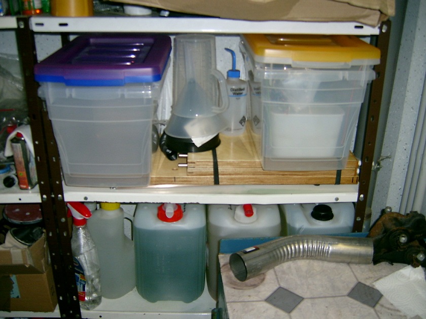

Um Platzprobleme nicht aufkommen zu lassen, sollte meine Badgalvanik zerlegbar sein, und in mein Blechregal in der Garage passen.
Im oberen Regal ist das Holz Zeugs, dazu später mehr. Dann die PE Klarsichtbehälter aus dem Baumarkt,
da passen bei mir 10 Liter locker rein. Nach oben muss noch Platz sein!
Verschiedenfarbige Deckel liegen oben drauf.
Um die Flüssigkeiten nach Benutzung sauber wieder in die Kanister füllen zu können habe ich einen großen
Trichter und Papier- Faltenfilter.
Im unteren Regal sind dann drei 10 Liter Kanister mit Zinkelektrolyt, Blauchromatierung, Zitronensäure, und
Behälter mit destilliertem Wasser. Und natürlich noch eine alte Pumpsprühflasche mit dest. Wasser zum reinigen nach
den einzelnen Schritten.
Bild Galvanik im Regal
Galvanik im Regal 1.2.jpg (155.32 KiB) 2006 mal betrachtet

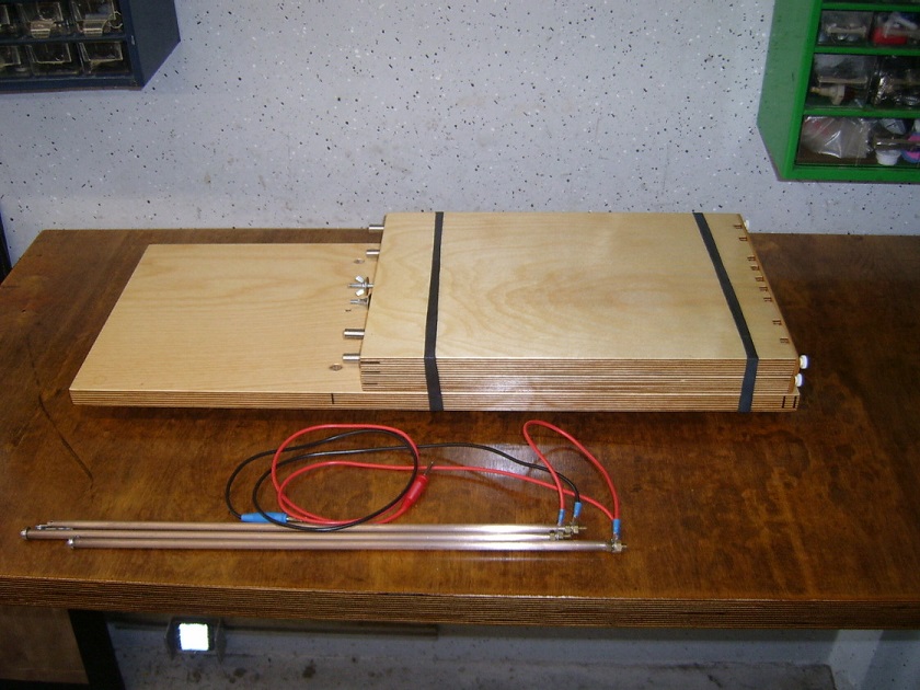

Das Holz Zeugs bzw. das Gestell für die Badgalvanik auf meiner klappbaren Werkbank in der Garage.
Davor liegen die entspechenden Stromschienen mit 2,5qmm Kabeln und Steckern.
Gemacht habe ich die Schienen aus übriggebliebenen 8mm Kunifer Kraftstoffleitung. Leitet gut den Strom und hatte ich über.
Kann man auch aus Messing o.ä. machen. Muss den Strom gut leiten und nicht schnell korrodieren.
Bild Badgalvanik Halterung
Badgalvanik Halterung.2.jpg (175.11 KiB) 2006 mal betrachtet
3.

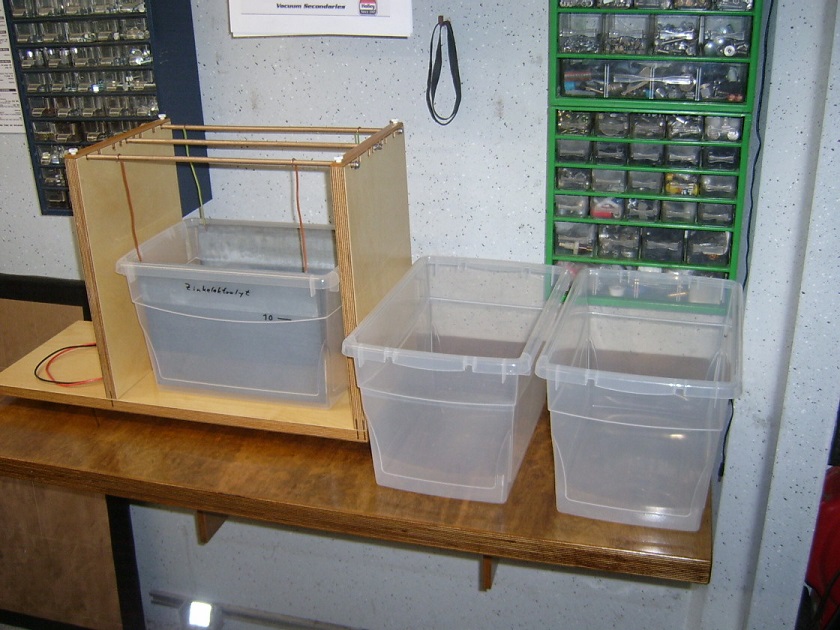

Aufgebaut mit Behältern für Zinkelektrolyt, Wasser und Blauchromatierung sieht das dann so aus:
Bild Badgalvanik aufgebaut
Badgalvanik aufgebaut.2.jpg (185.58 KiB) 2006 mal betrachtet
Der Behälter für Zitronensäure steht aus Platzgründen auf meinem Werkstattwagen, nicht im Bild.

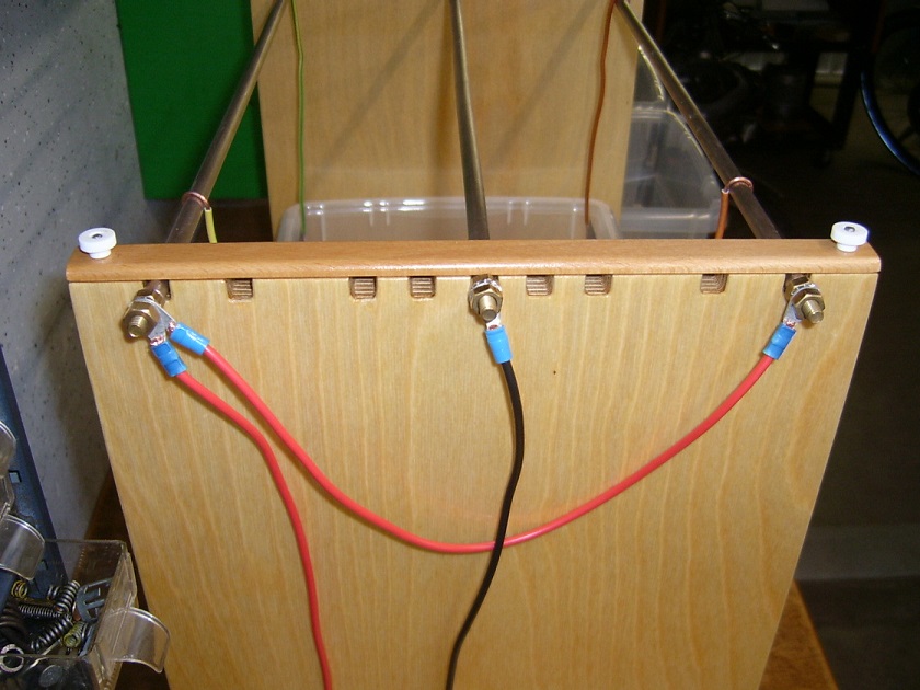

An der mittleren Minus- Stromschiene hängen die zu verzinkenden Teile. Deswegen habe ich sie über einen selbsgebogenen Sicherungssplint
herausnehmbar gemacht. Die beiden Plusschienen sind für die Elektroden und gegen herausfallen mittels U- Scheibe und Schraube gesichert.
Bild Stromschienen Rückanasicht
Stromschienen Rückanasicht.2.jpg (135.35 KiB) 2006 mal betrachtet

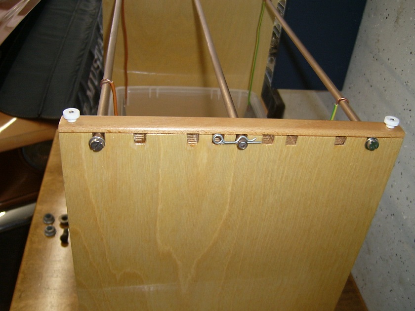

Die Anschlüsse der Stromschienen habe ich über eingelötete Messing Gewindestangen gemacht. Gelötet habe ich mit gutem Lötzinn mittels
Heißluftfön.
Bild Stromschienen Anschlusseite
Stromschienen Anschlusseite.2.jpg (152.09 KiB) 2006 mal betrachtet
Wie zu sehen ist, sind alle drei Schienen in mehreren Positionen einhängbar und gegen Herausfallen seitlich und nach oben gesichert!

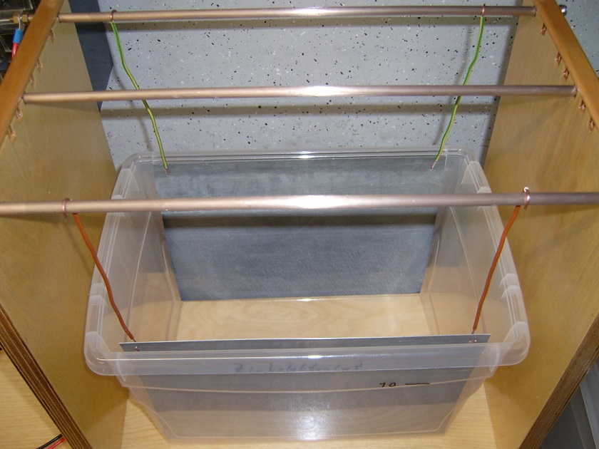

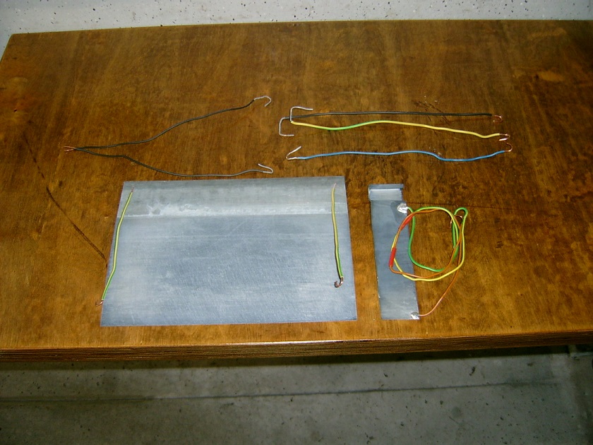

Die Elektroden habe ich aus aus alten Fallrohren und Dachrinnen gemacht. Drauf achten das das Titanzink ist und kein Alu o.ä.!
Die Bleche schön plattwalzen, auf Maß schneiden und vor allen gut säubern!
Elektrisch leitfähig werden sie dann an 1,5qmm Drähten aus eienm alten NYM passgenau an die Stromschienen gehängt.
Bild Elektroden eingehängt

Kleine Auswahl an Drähten zu aufhängen und Elektroden:
Bild Elektroden und Drähte
Elektroden und Drähte.2.jpg (186.27 KiB) 2006 mal betrachtet

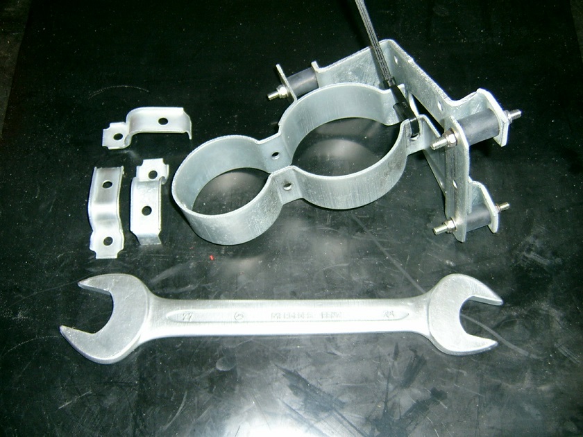

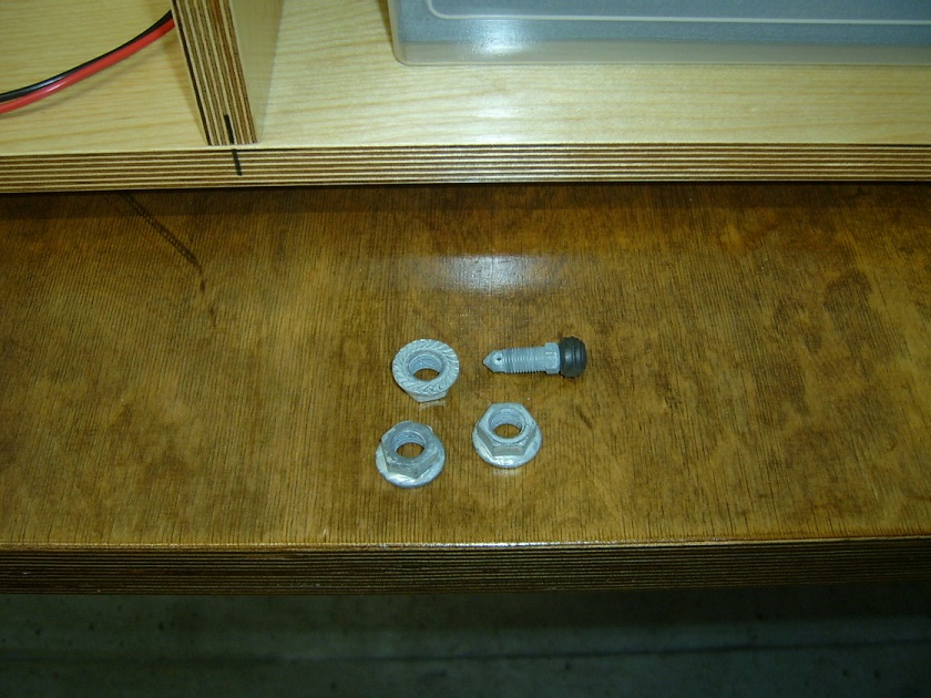

Kleine Auswahl an Teilen die ich bearbeitet habe:
Auswahl Teile 1
Auswahl Teile 1.2.jpg (186.07 KiB) 2006 mal betrachtet
Auswahl Teile 2
Auswahl Teile 2.2.jpg (183.93 KiB) 2006 mal betrachtet
