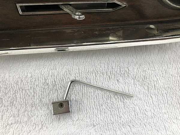

Sehr schön gemacht. Zwei kleine Anmerkungen, weil gerade hinter mir.
Beim 68er muß man den Knopf vom Wischerschalter schon abmachen. Untendrunter ist eine Inbus-Madenschraube zum lösen. Falls Du das Bild einbauen willst, habs auch in größer.
Und beim 68er sind 3 Kombistecker, nicht zwei - 1 für den Wischerschalter und 2 für den Instrumenträger selbst.
Ansonsten Top.

T5owner hat geschrieben:Sehr schön gemacht. Zwei kleine Anmerkungen, weil gerade hinter mir.
Ansonsten Top.
Hallo Wolfgang,
vielen Dank für das lösen des Knotens in meinem Hirn!
Im Video hatte ich ja gesagt, dass der Knopf vom Wischerschalter weg muss, weil ich das so in Erinnerung hatte.
Dann habe ich aber zwischen Videodrehen und Videoschnitt einen 67er Tacho bei der Arbeit restauriert,
da muss der Knopf des Wischerschalters nicht weg!
Deswegen habe ich dann in dem Bild geschrieben, dass der Knopf doch bleiben kann.
Also 68 Knopf runter, 67 Knopf drauf lassen! :D

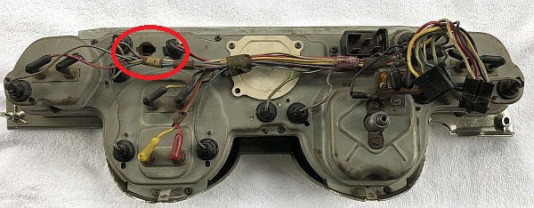

Hier ein Detailbild von der Rückholfeder der Nadelwelle.
Gewichtsunterschiede der Nadel machen also schon was aus... man sieht daran, wie filigran die Technik gegen die Wirbelstrom-Mitnahme der Nadel arbeitet. Könnte mir vorstellen, daß ein Besuch beim Uhrmacher helfen könnte, der sicher die Federspannung messen kann und was ähnliches anbietet. Vielleicht nicht so mühsam wie mit Nitro den Lack abbekommen.

T5owner hat geschrieben: 68instrumentcluster.jpg
was ich mich schon einmal gefragt habe, warum fehlt beim 68er eine Lampenfassung. "Green" steht auf dem bracket. Man sieht es auf deinem Bild links oben recht gut.
68instrumentcluster - Kopie.jpg (87.33 KiB) 906 mal betrachtet
Die Tachoeinheit wird ja mit 9 V betrieben, korrekt?
Vielleicht können wir hier noch ergänzen, wie man mit einem Labormessgerät die Beleuchtung und mit einem Multimeter die Instrumente checken kann.
Wüsste ich es, ich würde es hier rein posten. ;)
