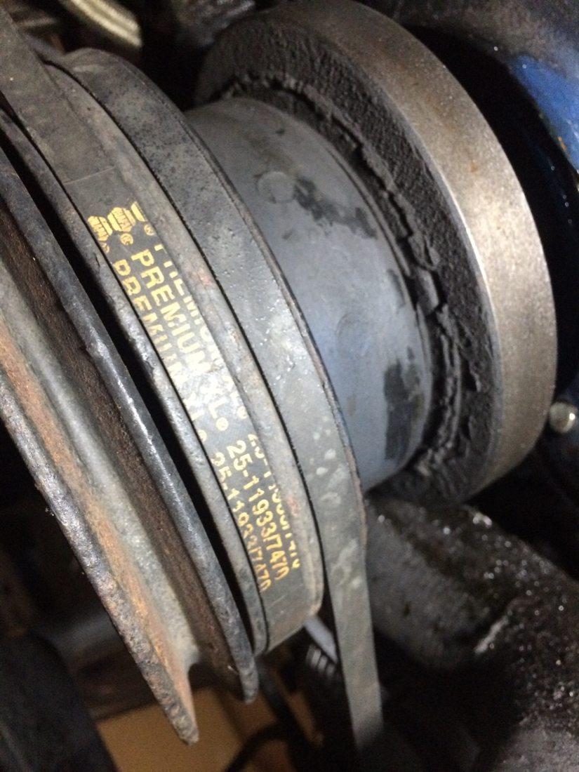

Also der Damper sieht schonmal nicht so geil aus. ich glaub der Gummi ist hin. Das Bild hatte ich noch auf meinem Handy gespeichert

Also der Damper sieht schonmal nicht so geil aus. ich glaub der Gummi ist hin. .
Nicht immer von der Optik täuschen lassen.... bestimme mal den OT von Zyl. 1 mit einen Strohhalm o.ä. . Dann siehst Du ob sich der Aussenring verdreht hat....

torf hat geschrieben:
Bleizusatz hat geschrieben:
Das Gummielement hat definitiv Ausbrüche. Den Balancer würde ich in jedem Fall tauschen, ganz egal ob sich der Ring gedreht hat oder nicht.
Selbst wenn OT noch passt, kann er sich bei DEM Zustand jeden Augenblick drehen.
Gerade wenn das Auto auf Schaltung umgebaut wurde, kann man nicht ausschließen, dass da eine Schwungscheibe mit falscher Wuchtung reingekommen ist.
Mitte der 80er Jahre hat Ford die Wuchtung von 28 oz auf 50 oz.geändert.
Der Balancer könnte rein optisch so alt sein, wie der Motor, also eher die passende 28er Wuchtung, wenn aber der Schwung die falsche Wuchtung hat passt da nix zusammen und es vibriert.
Balancer , Kurbelwelle und Schwung (bzw. Flexplate bei Automatik) müssen immer in Bezug auf de Wuchtung zusammenpassen.
Bei einem 289 brauchtman einen 28oz balancer mit 3 Gewindebohrungen für den pulley ("3 bolt")
