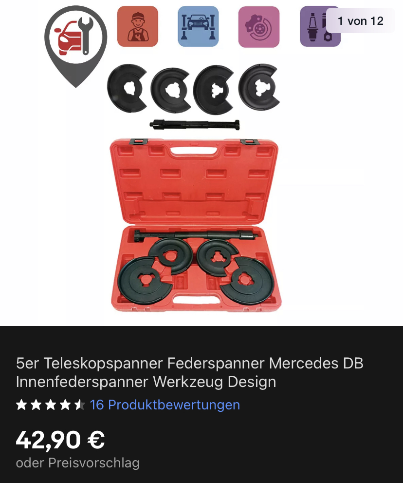

Hi Patrick,
als kurze Info nebenbei- ich hab mit bei eBay den gleichen Typ Innenfederspanner für 43€ Euro gekauft. Der funktioniert super, wirkt wertig und ist ein massiv schweres Teil.
Ich würde das wieder kaufen.
135€ aus deinem Link is doch ne Ecke teurer...
Lg Achim
Lg Achim

Hallo Achim,AchimSabi hat geschrieben:Hi Patrick,
Lg Achim
im Video der Spanner war sogar noch teurer:
https://www.ebay.de/itm/Hesselink-FS-38 ... 4389891161
Ist ein Modell das für Schlagschrauber freigegeben ist und sich komplett in sich zusammenschiebt und
auch auf engem Raum verwenden kann.
Ob man so einen Spanner für unter 50€ wirklich einsetzen möchte muss jeder selbst wissen. Wie im Video zu sehen habe
ich meine Lektion mit so billigdingern schon gelernt...
Patrick

Hi Patrick,
ich habe auch mit einem Profiteil wie das aus deinem Link gearbeitet und eben mit dem aus meinem Link.
Der günstige ist schwer, wertig verbaut und schiebt sich komplett ineinander. Ich würde natürlich nicht bei so einem Teil nicht den Schlagschrauber ansetzen.
Mein Gedanke war nicht deinen Spanner zu denunzieren, sondern eine Option für die Hobbyschrauber aufzuzeigen die Federn alle heiligen Zeiten mal aus- und wieder einbauen.
Egal welcher Spanner- wenn ich die Feder rausnehme hab ich jedes Mal eine gehörige Portion Schiss.
Die 620lbs-Federn hat er jedenfalls problemlos gedrückt.
Lg Achim
PS: aber mal wieder ein gutes Video für alle;)
Lg Achim
Lg Achim
mein Beitrag sollte auch nicht beleidigt klingen oder so, hoffe das hat sich nicht so angehört/gelesen, alles gut.
Ich kaufe auch oft eher günstiges Werkzeug, habe gerade eine Karosseriesäge und Minibandschleifer günstig gekauft,
völlig ausreichend fürs Hobby.
Aber bei so Teilen wie bspw. dem Kugelgelenkabzieher kaufe ich nur noch Qualität.
Bei so einem günstigen Abzieher ist mir auch schonmal der Scharnierbolzen gebrochen, der flog !durch! eine Kunststoffradkappe die
auf dem Boden lag. Das hätte auch eine ordentliche Fleischwunde geben können.

Hier mal meine Erfahrung,
hab mit Seitenspannern, (recht gute Qualität) meine Federn getauscht gegen 1" Tiefere.
Ging ganz gut aber etwas unwohl war mir schon dabei, ist echt extrem viel Druck drauf. Echt heftig, ohne Schmierung hätten die 2 Spanner angefangen zu fressen.
Die Variante von Patrick ist definitiv die Bessere, ich würde das nicht mehr so machen ohne Dämferausbau vorab von oben, mit Seitenspannern und dann Federn und Dämpfer von unten tauschen ist der falsche Ansatz.
Nachts so wie Patrick dann bleibt auch alles heil.
Und scheiß auf 100 € mehr ist für eure Gesundheit!
Gruß Marc
