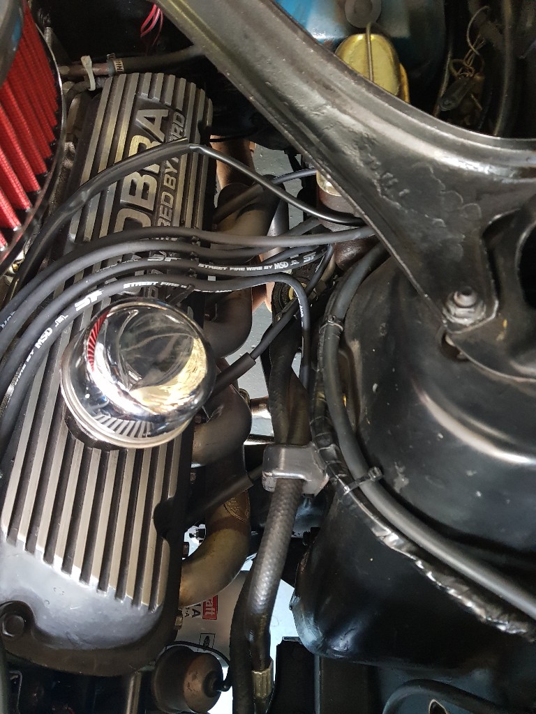

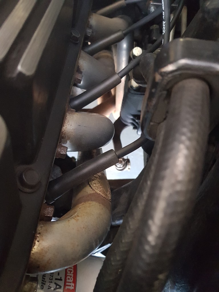

hab zwar ein C4 aber vielleicht helfen ja die Bilder.
Gruß Marc
P.S. Krümmer ist ein Hooker.

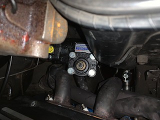

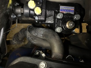

Hallo Leute,
Wollte mal einen kleinen Zwischenbericht liefern.
Das Borgeson ist drin, wenn ich auch noch die Lenksäule kürzen musste. Dachte im 68er sei das nicht erforderlich :roll:
Der Header passt definitiv nicht, hatte noch 2mm Abstand vom Krümmer zum Getriebe. :shock:
Krümmer ist jetzt beim Landmaschinenmechaniker zum ändern.
Werde das Ergrbniss posten ;)
