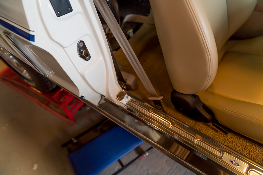

ich hatte die tatsächlich auch drin, die sind im hohen Bogen wieder rausgeflogen als der Rückholmechanichtsnutz während der Fahrt auseinander gebröselt ist und ich es nicht einmal bemerkt habe. Das ist absoluter billig Schrott. Unser Holschah hat mir dann den Tipp von einem VW Teilehändler gegeben, da habe ich ein "modernes" System mit Peitsche in meinem gesuchten Beige gefunden und bin jetzt sehr zufrieden.
Am unteren Ansatz der nicht vorhandenen B-Säule hatte ich ab Werk schon eine Bohrung, da konnte ich den dritten Punkt sauber realisieren, funzt aber für grosse Leute eher schlecht, ich bin 1.85.

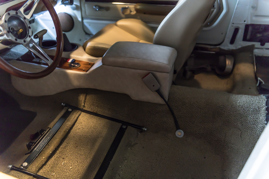

Die Peitsche sieht man zwischen Sitz und Konsole nicht:

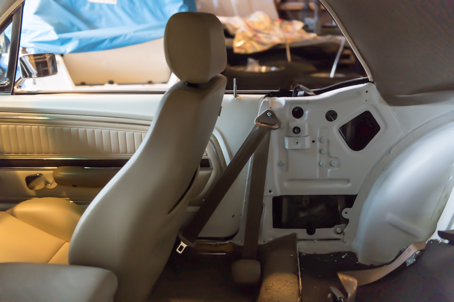

Eine saubere, straffe Sache:
Das Repro Zeugs bewerte ich als gefährlich.
