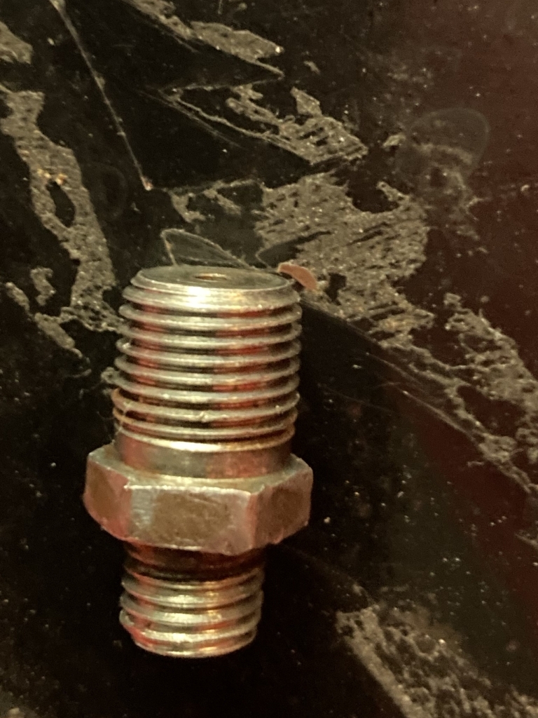

An meiner Direktabnahme des Öldrucks am 351c zeigt sich eine gewisse Inkontinenz, die peinliche Bodenflecken verursacht. Nachdem 2mal sachte Nachziehen keine Äderung gebracht hat, hab' ich mich ein bisschen weiter in die Verschraubungsarie vertieft:

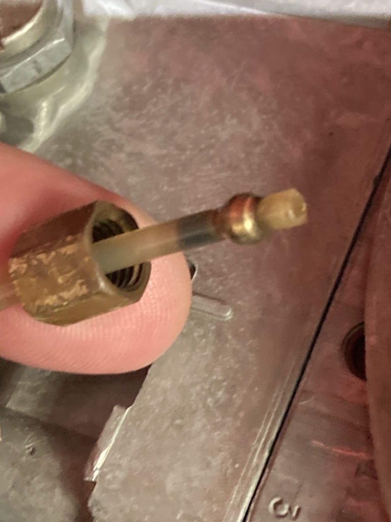

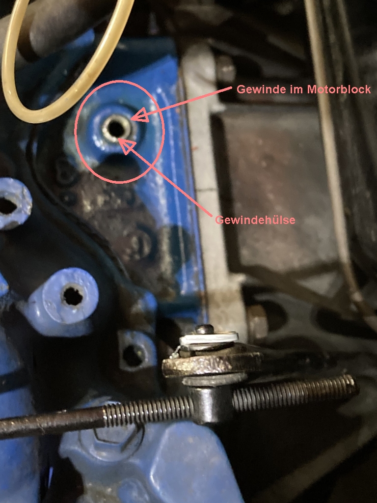

Motorseitig liegt der Zugang hinter dem Vergaser vor der Getriebeglocke. In dem motorseitigen Gewinde ist eine Gewindehülse eingebracht - vielleicht, um das eigentliche Gewinde von Durchmesser zu reduzieren, vielleicht eine Reparaturmaßnahme. In die Gewindehülse wird ein Reduzierstück geschraubt. Dieses Teile gehört zum Lieferumfang des SW-Instruments. Dann folgt die Schlauchleitung zum Instrument. Wenn ich es richtig interpretiere, kommt zuerst eine Überwurfschraube auf den Schlauch, dann wird der Schlauch durch ein kugelähnliches Gebilde mit Bohrung gesteckt. Diese Gebilde ist quasi die Dichtung (aus Messing nehme ich an). Nun wird der Schlauch bis zur Kugel in das Reduzierstück gesteckt und mit der Überwurfmutter festgezogen.
Irgendwo pisst ein wenig Öl raus:
- sieht nicht so aus, als sei es zwischen Motor und erster Hülse
- möglich zwischen Hülse Reduzierstück - das wäre per Dichtmittel/Schraubensicherung in den Griff zu bekommen
- zwischen Reduzierstück, Kugel und Überwurfmutter
Letzteres scheint mir wahrscheinlich. Für das weitere Vorgehen suche ich nun ein paar Infos:
- stimmt es, dass der Schlauch durch die Kugel (sieht anders aus, als die nachorderbaren Teile) gesteckt wird? Dann würde ich abschneiden, warm machen, neu andersrum einfädeln und wieder verschrauben.
Bei dieser Gelegenheit hätte ich auch gerne Daten zu den Gewinden:
- Motorblock Original-Gewinde
- Gewinde des Reduzierstücks aus dem SW-Lieferumfang (irgendwas von "Tubing kit contains 1/8” female PT nut, 1/8” male PT nut and 1/4” adapter nut)?

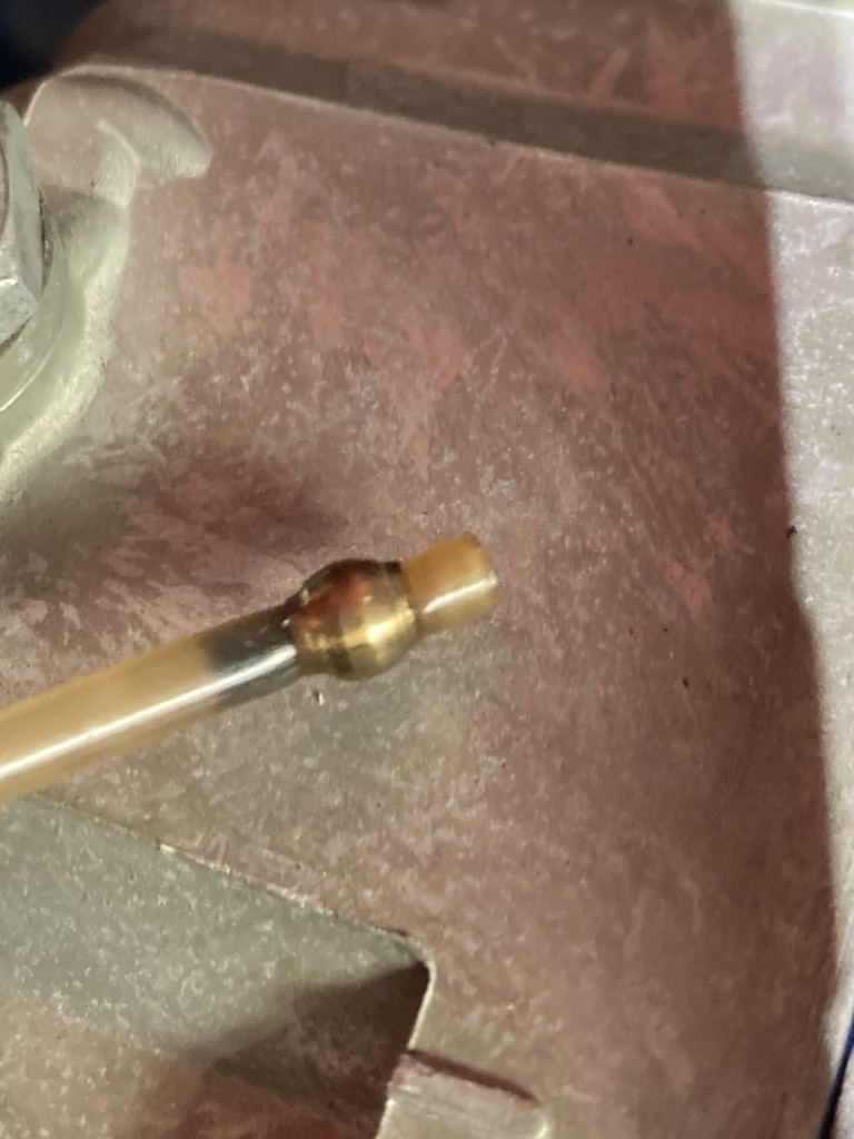

Ein bisschen Licht ins Dunkel hat die weitere Recherche gebracht: die "Kugel" entsteht beim ersten Verschrauben. Ich vermute, dass das Teil auf der Basis aktueller Produkte von SW etwas anders aussieht, aber egal: wiederverwenden kann man dass wohl nicht. Wenn weiter inkontinent, dann ersetzen.
Das "Reduzierstück" / die Aufnahme für Leitung und Dichtungsteil habe ich nach Reinigung des Teils und der "Gegend" wieder eingeschraubt. Diesmal nicht mit Teflon sondern ein wenig Dirko HT.

Die Gewindegröße motorseitig suche ich nach wie vor.

…die kugel nennt sich „dichtolive“ mal danach Googlen. Die gibt es auch als Ersatz in der Größe von deinem Schlauch..
Bei deinem Schlauch ist diese etwas zu weit „aufgeschoben“ worden und dann verschraubt. Dann kann es zu Undichtigkeiten kommen…
Messen Olive… neue bestellen..Schlauch kürzen und ca 2/3mm durch die neue Olive gucken lassen…festschrauben …dicht

Ahh, danke.Fixelpehler hat geschrieben:…die kugel nennt sich „dichtolive“
[/quote]Bei deinem Schlauch ist diese etwas zu weit „aufgeschoben“ worden und dann verschraubt. [/quote]
Nochmal "danke" für diesen Hinweis.
Dann will ich mal so 'ne Olive besorgen!

Ich habe das selbe Set gekauft, ich hatte die selben Probleme.
Ich denke man bekommt die Quetschdichtung an dem Schlauch einfach nicht dicht.
Ich habe dann bei Summit einen mit Metall ummantelten Schlauch mit Kegeldichtung bestellt (war ziemlich teuer) ist jetzt dicht.
Friedrich

Fehlversuch. Viel zu voluminös, die Dinger.yab hat geschrieben:Nicht so einfach, so kleine Oliven zu finden. Eine Quelle hab' ich jetzt ...
Irgendjemand hier mit einer Quelle? Ich will ungern das Zeug von Summit für ~60€ inkl. Versand , Steuer und Zoll bestellen - nur weil ich das kleinste Teil aus der Sammlung brauche.

tue dir eine gefallen und stopfe diese billige Nylonleitung in den Müll.
Sie ist total anfällig und vom Durchmesser viel zu dünn, so dass das Instrument nur extrem träge auf Öldruck Schwankungen reagiert.
Summit hat die perfekte Lösung als Stahlflex Leitung im Angebot, super- robust und mit viel größeren Querschnitt so dass sie extrem schnell auf Öldruck Änderungen reagieren kann.
