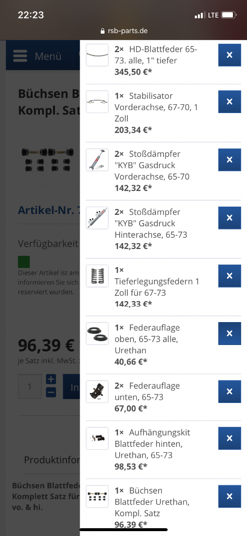

Nach bereits einigen tollen Erfahrungen und Tipps, die ihr mit mir geteilt habt wollte ich euch gerne die Zusammenfassung des Vorhabens schreiben und würde mich über ein Feedback freuen:
fest geplant:
- Domstrebe - erledigt :!:
- Monte Carlo Bar - erledigt :!:
- Bär-Bel Buchsen - wenn lieferbar :)
-Shelby Drop kommendes WE !
- Scheibenbremse mit BKV -kommendes WE komplettset
+ EBC Greenstuff Beläge
angedacht, aber bei den Komponenten unsicher:
- Stabi 1 Zoll vorne
oder
- Stabi 1 1/8 Zoll
- Stabi hinten
- Gas a Just Stoßdämpfer vorne/
- Gas a Just Stoßdämpfer hinten
- Blattfedern 1 Zoll tiefer
oder
- Blattfedern /Standard
- Spiralfeder
Wäre ja geil, wenn es ein Set mit all den Komponenten gäbe, die aufeinander abgestimmt sind :(

Spiralfeder progressiv oder Standard ?

Stabi 1" vorne, kein Stabi hinten das passt am besten
Blattfedern 1" tiefer
Federn vorne GT oder die 620LBS 1" tiefer
Welche Räder fährst Du?
Komplette Umbausets gibt es zuhauf in den USA zu kaufen,
wenn man den so was möchte.
Shelby Drop habe ich Bohrschablonen wenn Du so was brauchst.

Das Angebot mit der Schablone nehme ich sehr gerne an. Lass mich wissen was du dafür möchtest. Ich habe die Vitour Galaxy R1 (White Letter) in 215/60 R15.
PS: Da die Bärbelbuchsen aktuell leider nicht verfügbar sind muss ich diese nachrüsten. 8-)
Anbei mein Warenkorb:

Mit PU-Buchsen fährst Du an den Blattfedern schon sehr gut. Der Unterschied zu den Bärbel-Buchsen ist nicht mehr so groß.
Aus meiner Sicht kannst Du Dir diese Investition sparen, auch wenn ich die Buchsen an sich super finde.

Wenn PU-Buchsen an den Blattfedern, dann besser nur hinten in den Shakles.
Im vorden Auge würde ich die Gummis drin lassen, weil sonst die Fahrgeräusche zu stark auf die Karosserie übertragen wird.

B67 hat geschrieben:Hallo Patrick,
ich habe dir eine PN geschrieben :))))
Wenn du den Krempel bei RA bestellst, bezahlst du geschätzt nur die Hälfte.

Bei den Stoßdämpfern bestimmt. Aber nicht bei schweren sperrigen Dingen wie Blattfedern oder Stabi. Ich hatte damals als ich welche gebraucht hab auch verglichen, RSB war am günstigsten, obwohl der Stabi damals nur 120 und die Federn 300 geksotet haben. Aber ist schon ein paar Jahre her.
Beiträge: 3557
Re: Fahrwerk-Upgrades 67 Coupé
Car Mania (Mustang_Store bei Ebay) , in HH hatte die Blattedern für 295€ mit 35€ Versand im Angebot.
M&F hat die 4 lagige für 279€ + 49€ Versand im Regal.
Alles in der Bucht zu finden.
