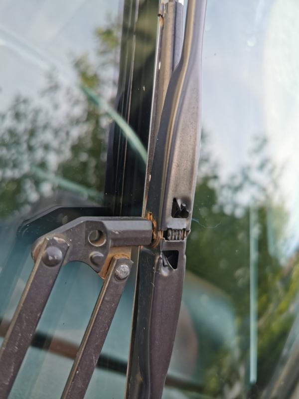

Halllo zusammen,
ich brauche neue Wischblätter am 72er Mach1. Neue habe ich schon von RSB, die passen sollten.
Diese sind aber die "neue" bzw. aktuelle Bauart (also an aktuellen Autos) und haben diesen Plastik-Clip UND zwei Löcher.
In die Löcher muss wohl der Haltebolzen am Wischerarm (siehe Bild). Aber soweit komme ich gar nicht, da ich die alten Wischer nicht herunterbekomme.
Die sehen so aus:
Im Web habe ich leider wenig gefunden, außer dass man die Dinger einfach axial rausklipsen können soll.
Geht aber nicht, egal wie stark ich daran ziehe (axial). Scheint also irgendwo noch verriegelt zu sein (oder ich zu schwach/vorsichtig).
Finde aber keinen "Riegel" oder Verschluß o.ä.
Wie bekomme ich nun die verdammten Wischblätter ohne Dremel herunter?

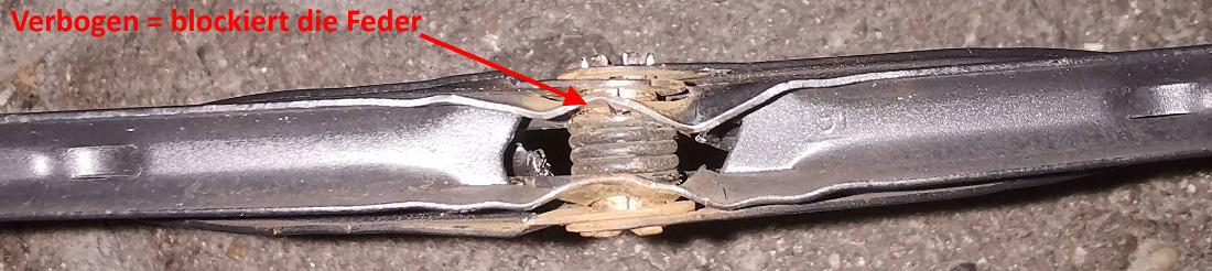

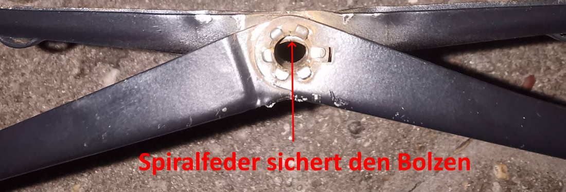

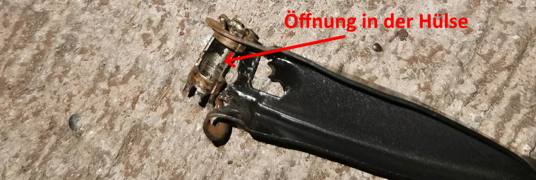

Grund: Im Wischer bzw. in der Feder steckt eine Hülse, die einseitig offen ist.
Die Feder dient dann als Aretierung. Ich vermute, dass ein Vorgänger von mir schon am Wischer rumgespielt und den inneren Arm verbogen hat.
Dieser hinderte die Feder daran, den Bolzen freizugeben. Ich hätte also irgendwie den inneren Arm wieder glattbiegen müssen, damit die Feder
wieder freikommt. Wusste ich nicht, also Dremel. Ich vermute, man muss nicht mal die Arme am Gelenk nach oben biegen, ein leichter Druck
auf die Feder von oben würde es vielleicht auch tun. Hier ein paar Bilder zum besseren Verständnis:
