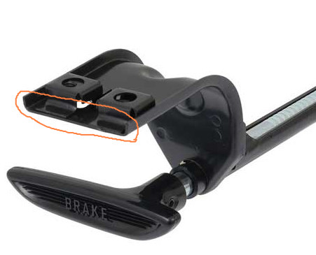

Stehe hier mit folgendem Problem auf dem Schlauch: ich möchte den abgebildeten Halter, also die Winkelteil, wieder am unteren Armaturenbrett befestigen.
Der kommt ja von innen ans Dashboard, und unten drunter also außen am Dashbord-Blech ist dann der dieser Fresh Air Knob Halter dagegen geschraubt.

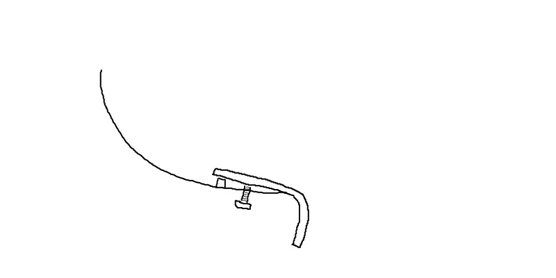

Das Problem: innen im Dashboard ist eine Art Steg, verläuft quer. Und da liegt vermutlich normalerweise die Kante von dem Handbrems-Halter (orange) an. Bei mir lappt die aber etwa 0,5 cm über diesen Steg, damit liegt der Halter innen nicht flach am Blech an, und die Schrauben sind dann zu kurz. Der Halter lässt sich aber nicht weiter Richtung Firewall schieben, da das ganze Handbrems-Teil, also diese Stange zwischen Halter und Rolle, ja in der Länge fix ist. In dieser Skizze (sorry für meine kreativen nicht-Fähigkeiten) zeige ich das Problem, dass der Halter auf dem Steg aufliegt:
Wie bekomme ich den Halter weiter nach vorne (also auf der Skizze nach rechts), so dass er genau bündig anliegt? Kann man dies lange stangenartige Handbrems-Teil irgendwo einstellen?

65-66 und 67-68 sind nicht die gleichen Handbremshebel.
Überprüfe mal was Du hast und was Du brauchst.
Vielleicht liegt ja da der Hund begraben.
Viel Glück Urs

ich hab zwar einen 67er aber:
Kann es sein, dass der Winkel, womit der Bowdenzug für die Frischluftklappe befestigt wird, quasi als Beilegscheibe dazwischen gehört und somit die Handbremsbefestigung auf gleiche Höhe mit dem Falz bringt?
Kann mich erinnern, dass ich da beim Zusammenbau auch eine Weile tüfteln musste.

Normal sind da ja Langlöcher im Dashboard-Blech..um Differenzen auszugleichen?
Re: Halter Handbremse unter dem Dashboard befestigen
Verfasst: Di 27. Jul 2021, 10:40
von agentfox
Ja, von den Langlöchern her würde es passen - aber wenn ich ganz hinten am Anschlag der Langlöcher bin, passt die Länge, aber der Winkel liegt dann schon auf diesem Steg auf :-(

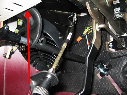

Verfasst: Do 29. Jul 2021, 11:25
von Grobi
BildHallo Guido,ich hab ein frühen 65er,so siehts bei mir aus,gute gelingen. Gruss Ralf
