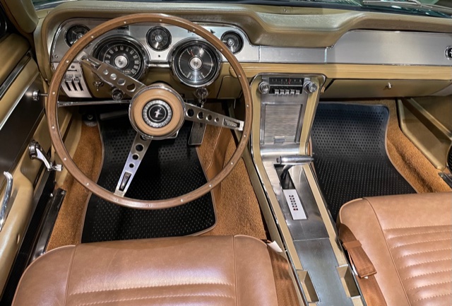

ich habe nun seit einigen Wochen endlich meinen Mustang gefunden :D Es ist ein grünes 67er Cabrio, S-Code, mit Delux-Innenausstattung und GT-Paket.
Es ist echt toll, das Auto zu fahren!
Nur das Lenkrad passt leider gar nicht.
Ich vermute, es ist ein günstiger Kunststoff-Nachbau.
Meinen Mustang möchte ich möglichst originalgetreu haben.
Daher meine Frage an euch Experten: Mit was für einem Lenkrad ist mein Wagen damals vom Band gelaufen?

Aktuell hast du das Deluxe Lenkrad verbaut. Original war das Std.
Lenkrad verbaut so wie auf den BILD vor der Resto. Aus Kunststoff sind beide, das Std. Lenkrad ist in der Innenraumfarbe gehalten, in deinem Fall Saddle (braun)

lass das Lenkrad mal da wo es jetzt ist.Gehörte zur Deluxe Ausstattung und ist selten und teuer.
Passt auch zu deinem Baujahr!

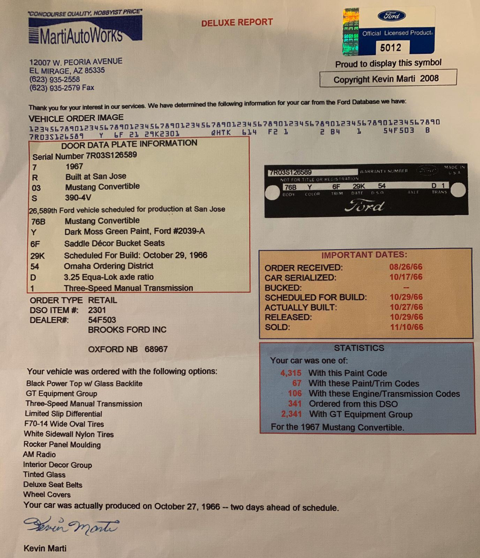

War das Deluxe-Lenkrad aber ganz sicher Teil der "Interior Decor Group" oder musste man es noch extra bestellen?
Wenn ja, warum sieht das Lenkrad auf dem Foto vor der Resto dann anders aus?

In 67 gehörte das Deluxe Lenkrad nicht zur Interior Group, es musste extra geordert werden. Konnte also auch separat bestellt werden.

Vor der Resto: Standard Lenkrad, aktuell: Woodgrain mit Pralltopf. Alle Lenkräder waren aus Plaste.....

torf hat geschrieben:Vor der Resto: Standard Lenkrad, aktuell: Woodgrain mit Pralltopf. Alle Lenkräder waren aus Plaste.....
Eigentlich alles, was nach Holz ausgesehen hat. Plaste oder Folie. Billigkisten halt :lol: :lol:
