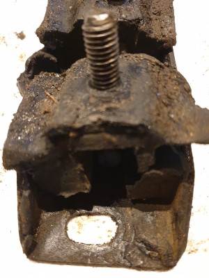

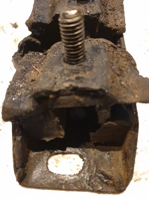

hast Du Dir das Getriebelager vom C4 mal angeschaut? Meins war weich wie Butter und gerissen.
Lager C4
Lager C4
Der Austausch durch ein Poly-Lager hat es deutlich ruhiger gemacht.
Komplett weg sind meine Vibrationen aber auch noch nicht.
Matthias
Re: Vibrationen an der Hinterachse
Verfasst: Do 5. Aug 2021, 09:19
von cpa65
Verfasst: Do 5. Aug 2021, 09:53
von cypersurfer
Hallo Chris,
ja, ich kämpfe auch mit Vibrationen in diesem Bereich. Und jede Maßnahme führt ein wenig mehr oder weniger zur Besserung.
Auch das benannte Lager.
