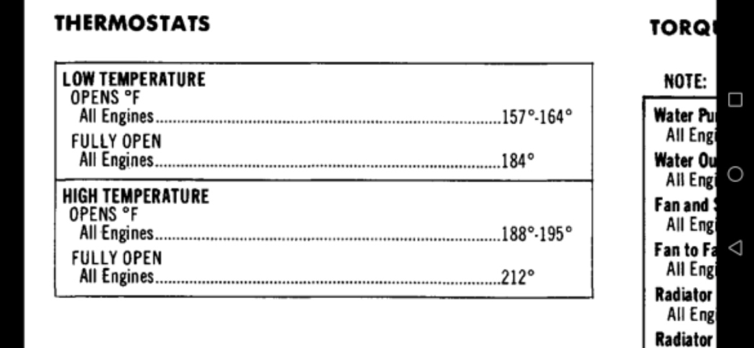

So hab mal im schlauen Buch nachgeschlagen.
Ich lese das so,das verschiedene Thermostate eingebaut wurden.Je nach Auslieferungregion :shock: ?
Daten für 289cui
Low Temperature
opens 155-162°
fully open 182°
High Temperature
opens 188°-195°
fully open 210°-212°
Liegen wir also mit unseren 180ern total daneben :lol:

So habe ich das auch
