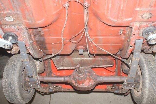

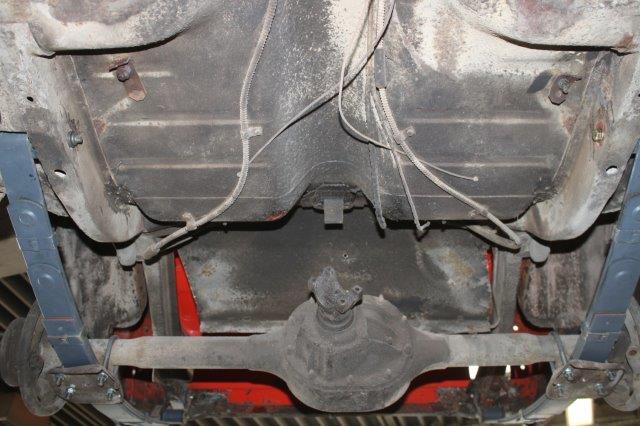

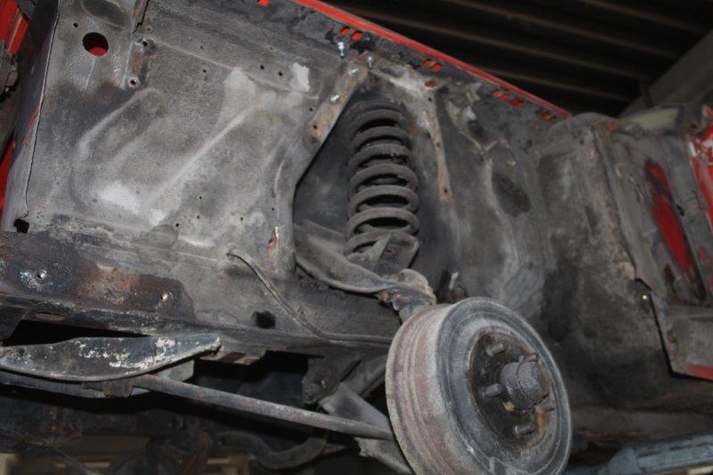

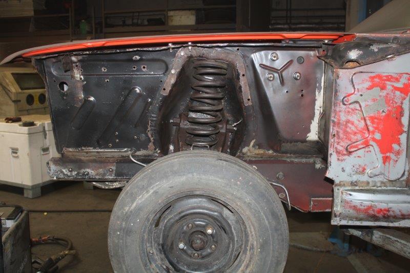

Hi zusammen,
anbei ein paar Bilder vorher/nachher - das 65 K-Code Coupe bei meinem Trockeneisstrahler.
Ergebnis ist einfach überwältigend, originale Farbe/ Grundierung bleibt erhalten.

Sieht sehr gut aus. Darf man Fragen, was soewtas kostet?

Sieht super aus! Und und der Aufwand ist geringer als wenn man es mit einem Reiniger selbst macht. Wie willst du jetzt das Ergebnis versiegeln?

Wenn man es selbst machen möchte kann man auch Drosselklappenreiniger nehmen ist aber aufwändiger. Dafür preislich gerade Mal 25€ für den Unterboden.

Spilli hat geschrieben:Sieht sehr gut aus. Darf man Fragen, was soewtas kostet?
Kosten sind von vielen Faktoren Abhängig, bei mir hat es ca. €1200,- gekostet für Innenraum und Unterboden.
Bei meinem ging allerdings der ganze Dreck recht gut ab und es waren auch wenig Roststellen da, die man nachbehandeln (Sandstrahlen) hätte müssen.

Sieht wirklich gut aus, ich hatte das damals selber gemacht (https://mustang-inside.de/viewtopic.php ... 3&start=20), 336€ für Trockeneis, ca. 120Ltr. Diesel für den Kompressor, Eisstrahler vom Kumpel für ein Freundschaftspreis, das Ergebnis vorher- nachher ist einfach Top. Ist nur Laut ohne Ende.
