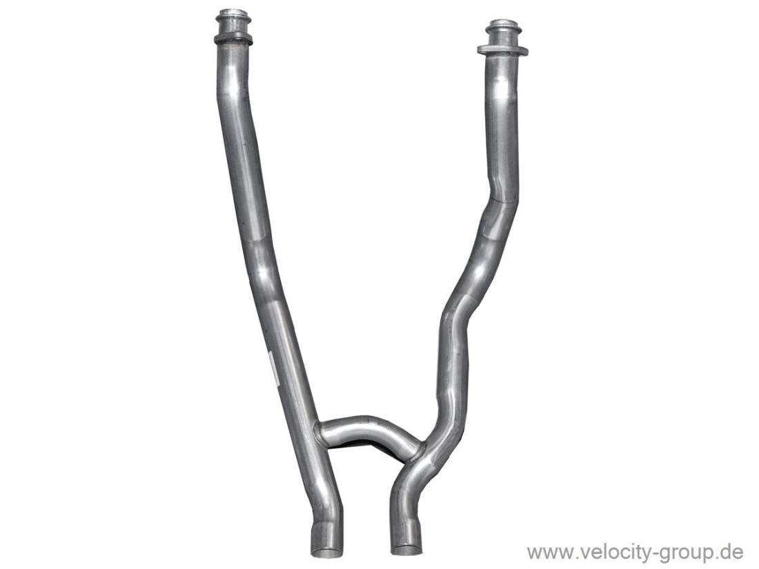

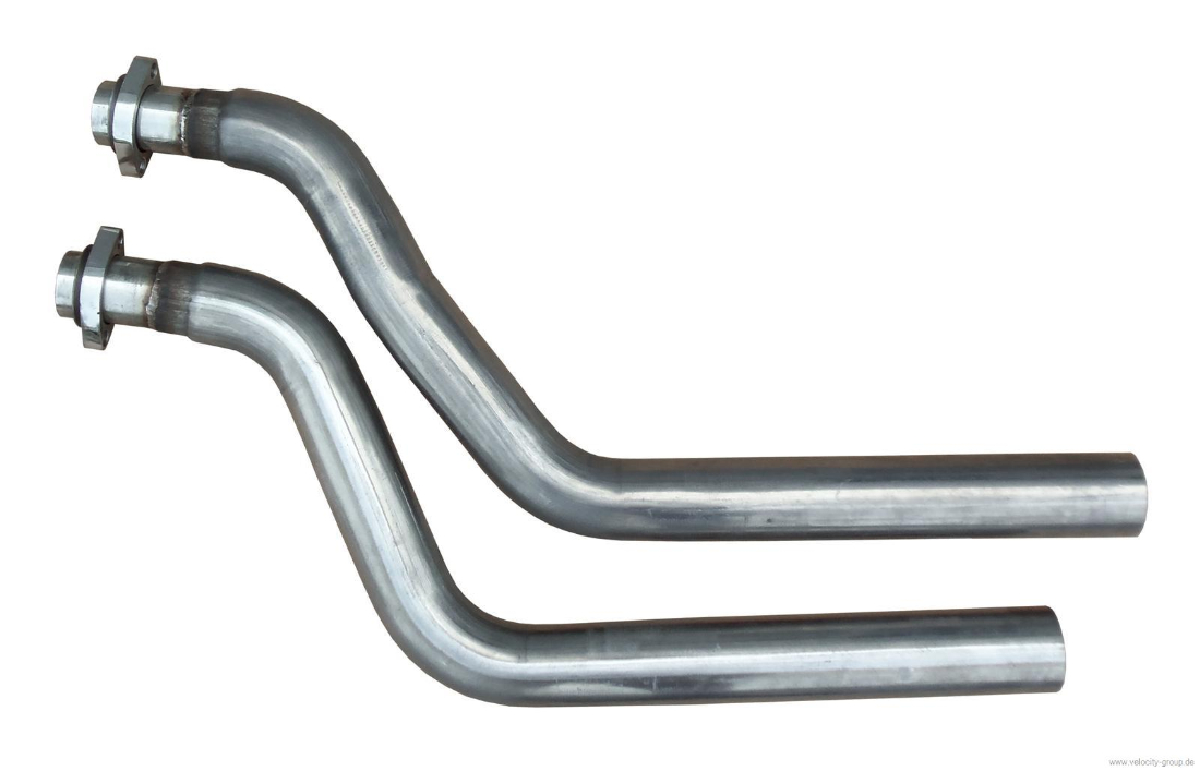

Also ohne Anpassen geht eigenltich nie was. Wenn du die originalen Gusskrümmer verwenden willst, dann benötigst du auch noch ein Hosenrohr mit oder ohne H Pipe. ( Bilder nur als Beispiel )

Freunde Dich schonmal mit dem Gedanken an, dass eine US-Auspuffanlage (speziell für Pony/Muscle Cars) praktisch nie ohne Anpassungsarbeiten auskommt, erst recht nicht wenn man Teile verschiedener Hersteller kombiniert.
Mit viel Glück kann es reichen, die Rohre mit dem Autogenbrenner heiß zu machen und etwas zu biegen. Oft muss man aber schweissen.
Den Einbau würde ich möglichst mit einer Hebebühne oder Grube machen, da man so besser ausrichten kann.
Sowas mit Böcken oder dgl. zu machen kann man meiner Meinung komplett vergessen.
Ich habe eine 2,5" Magnaflow Edelstahlanlage verbaut, die passt (für US Verhältnisse) sehr gut, musste ich nur an 2 Stellen leicht anschneiden, ausrichten und verschweissen.
