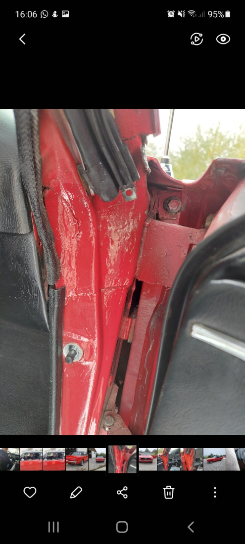

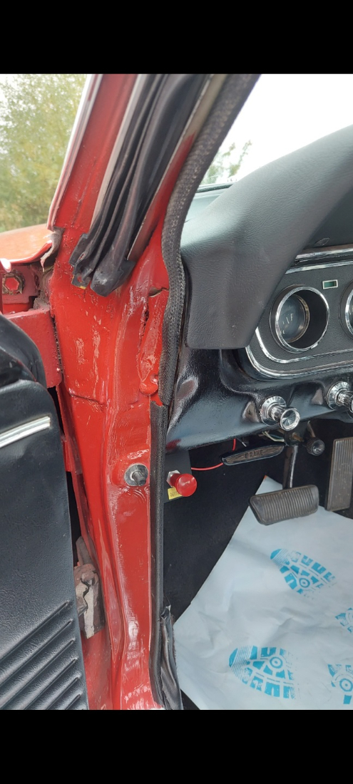

Bei den Türen gibt es aber beidseits stellen, die ungewöhnlich wirken, was meint ihr?
Kotflügel hinten links wurde geschweisst, aber von außen ist es nicht sichtbar.

"Never ever" würde ich die Karre kaufen. Pfusch, pfui, bis gefährlich. So kommt nur ein Händler durch den TÜV (ok, so Cleverle sicher auch) - sag ich mal. Und: wenn die A-Säulen so aussehen, was ist dann sonst noch alles zu erwarten?

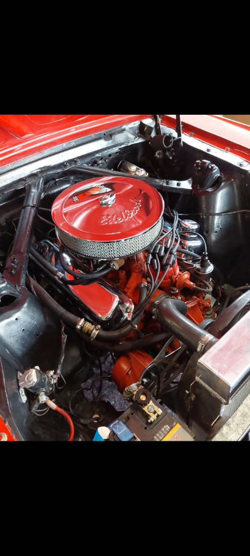

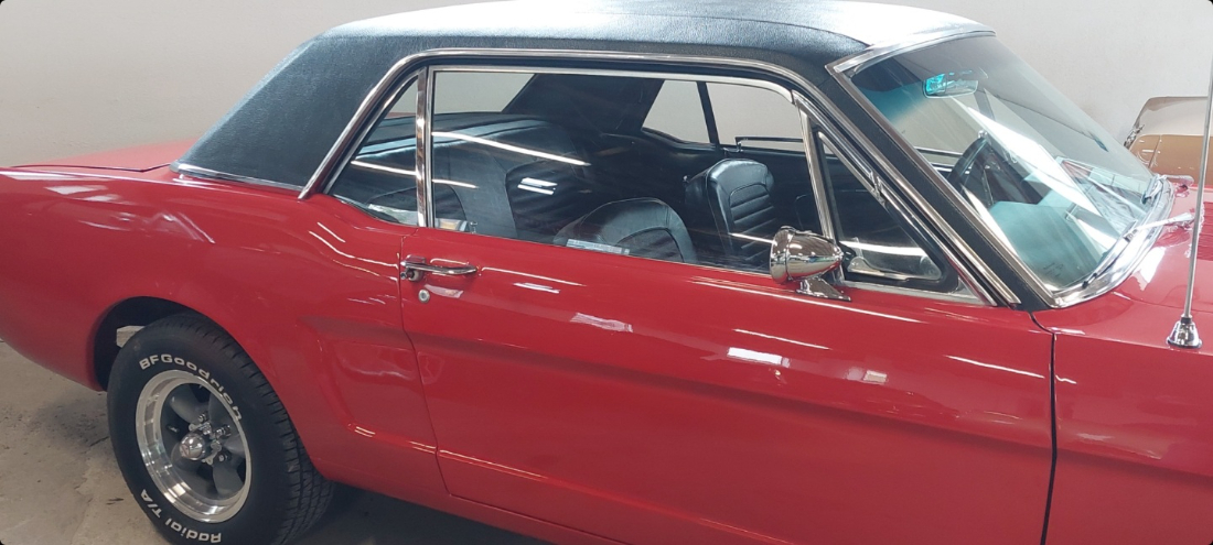

Also ich möchte Deinen Traum nicht zerstören.... aber bei diesem Wagen bitte gaaaaanz genau hinschauen. Ich sehe nur 3 Bilder - kann mir somit kein genaues Urteil bilden. Auf diesen 3 Bildern sehe ich allerdings mehrere Punkte, die mich irritieren. Klar sieht der Wagen von aussen schön aus und die Alufelgen (eingetragen?) stehen ihm gut. Hast Du einen erfahrenen Mustangkenner dabeigehabt?
In den A Säulen ist mit Spachtelmasse gearbeitet worden. Viele Schrauben im Motorraum nicht original, der Motor inkl. Zubehör übergeduscht..... Batterie mit Spanngurt befestigt... :shock: , usw....
Augen auf.....!!!!Evtl. stellst Du noch ein paar weitere aussagekräftige Bilder ein.....

torf hat geschrieben:Also ich möchte Deinen Traum nicht zerstören.... aber bei diesem Wagen bitte gaaaaanz genau hinschauen. Ich sehe nur 3 Bilder - kann mir somit kein genaues Urteil bilden. Auf diesen 3 Bildern sehe ich allerdings mehrere Punkte, die mich irritieren. Klar sieht der Wagen von aussen schön aus und die Alufelgen (eingetragen?) stehen ihm gut. Hast Du einen erfahrenen Mustangkenner dabeigehabt?

Und wie meine Vorgänger schon sagen, wenn der an der A-Säule schon so bearbeitet wurde.. wie sehen dann die erst anfälligen Stellen aus?
Ich will dir echt keine Angst machen, aber wenn ich sehe wie lieblos der Motorraum geduscht wurde, glaube ich das der Wagen noch einige Überraschungen für dich bereit hält. Der ganze Verteiler wurde einfach mit Farbe eingesprüht, selbst die Halteklammern... Übler Pfusch!
Schau mal die Strebe vom linken Shocktower zur Mitte des Autos, dass Blech an der Verschraubung ist total wellig... Reparierter Unfallschaden oder Fzg schon verzogen, weil instabil?!
