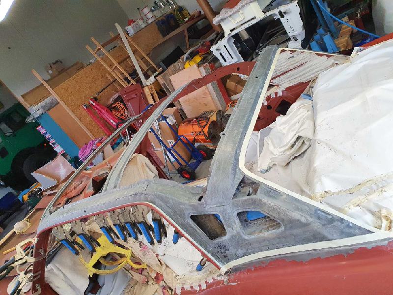

Hallo Liebe Mustang Freunde,
bei meinen ersten Beitrag nach der Vorstellung geht's um folgendes:
Ich habe jetzt den Innenraum (Trim Code 25: Red Vinyl w/ Red Trim) meines Mustangs 1964 1/2 Coupe komplett ausgebaut und muss jetzt den Unterboden neu lackieren bzw. versiegeln. Dafür war mein Plan nachdem ich den vorhanden Rost abgeschliffen habe, Brontho 3 in 1 zu verwenden und eine Nahtversiegelung aufzutragen. Was sagt ihr dazu?

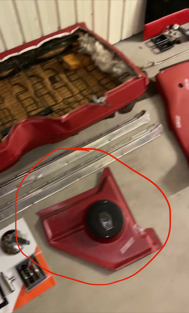

Des weiteren müssten Teile des Innenraums wie die innere sichtbare Metallverkleidung der Tür sowie Boxenabdeckung in Fußraum und die hintere Seitenwandverkleidung neu lackiert werden. Wie gehe ich da am besten vor und wo bekomme ich die richtige Farbe her? Am liebsten wäre es mir wenn ich es selbst mit einem Spray oder Farbe und Pinsel machen kann, muss dazu sagen das ich absoluter Anfänger bin, jedoch Erfahrungen sammeln möchte und deshalb will ich es selbst versuchen.
Wünsche allen einen schönen Tag und bedanke mich im voraus
Kevin

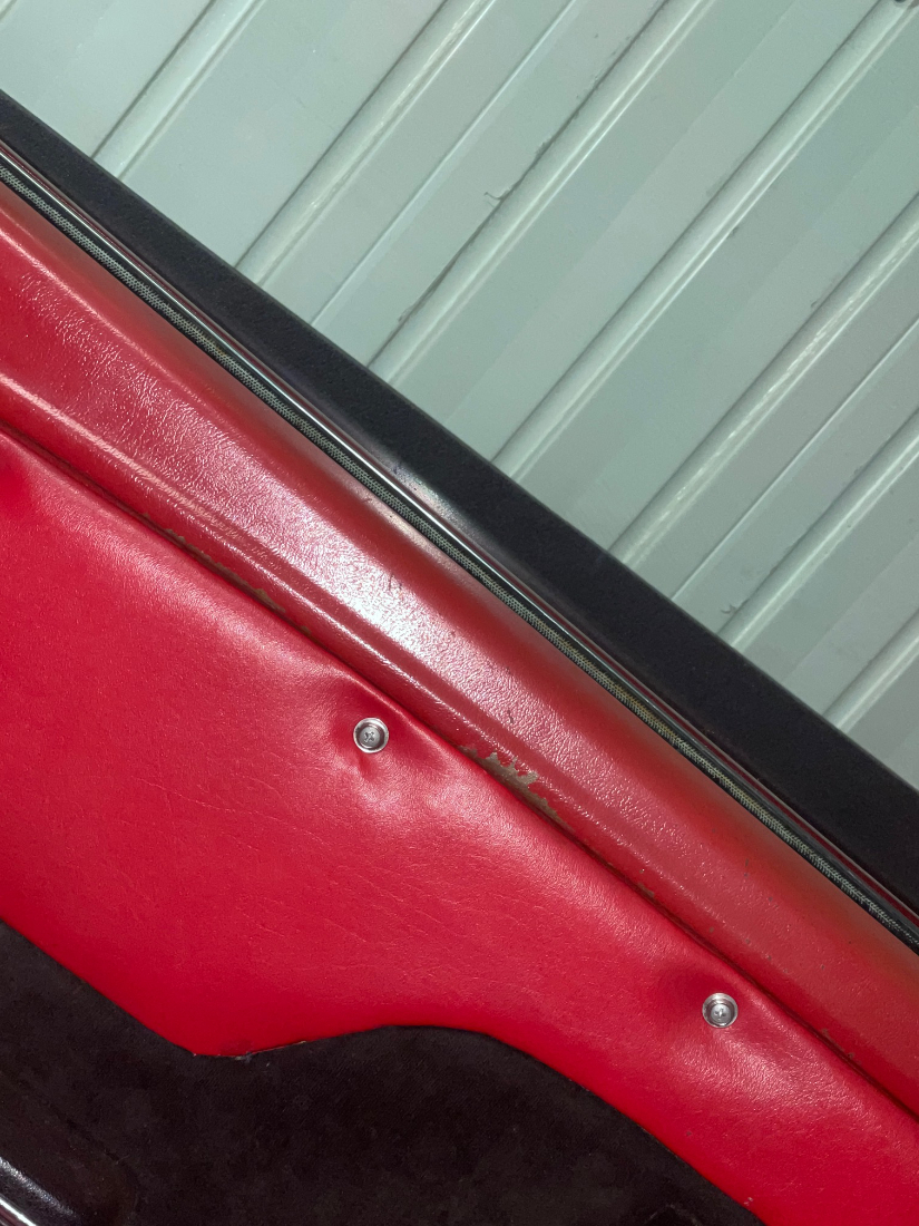

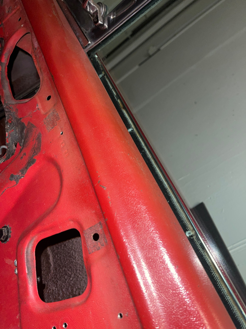

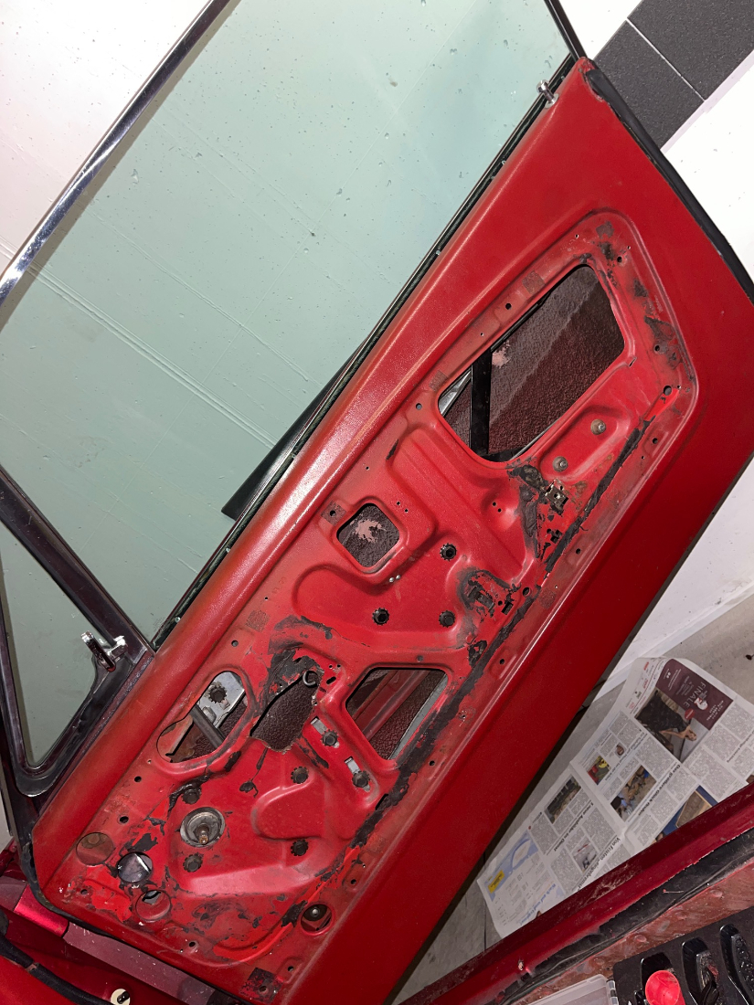

Auf der Tür ist die "Maserung" noch sehr gut zu erkennen, darum möchte ich diese ungern entfernen. Da es sich nur um sehr kleine Abschürfungen handelt, weiß ich nicht ob ich mir die Arbeit mit dem abschleifen antun möchte. Bei den abgewetzten stellen übermalen ist keine Option oder? :)

Bezüglich des Bodens habe ich mich jetzt so entschieden wie beschrieben, danke. Rostumwandler, Brantho 3in1 und Nahtversiegelung bestellt und werde diese in der Reihenfolge anwenden.

Im Anhang schicke ich ein paar Bilder mit um welche Teile es sich genau handelt. Die Teile der Rückbank könnte ich auch beziehen lassen. Das wichtigste wäre für mich die Fehler bei der Tür und dafür benötige ich eine Lösung mit möglich wenig aufwand, da sie im großen und ganzen noch im perfekten Zustand ist.

Wie gesagt wenn du es vernünftig machen willst solltest du die Türen von innen Kunststoffstrahlen lassen. Fängst du an den Abplatzern an zu schleifen und das musst du, ist drumherum alles glatt bis du die Übergänge weich hast. Machst du es nicht so, fallen die Kanten nach der Neulackierung noch mehr auf als jetzt.
Für die Kunststoffteile gilt gut anschleifen und dünn grundieren, lackieren, da sie schon mal lackiert sind. Vorher aber Haftprobe machen!!!!
Endlack muss/sollte immer semigloss sein. Was dann zum nächsten Problem führt wenn du nur einzelne Teile machst, da du niemals den gleichen Glanzgrad treffen wirst als Laie, das ist selbst für einen Profi ne echte Aufgabe und geht nur mit ausprobieren.

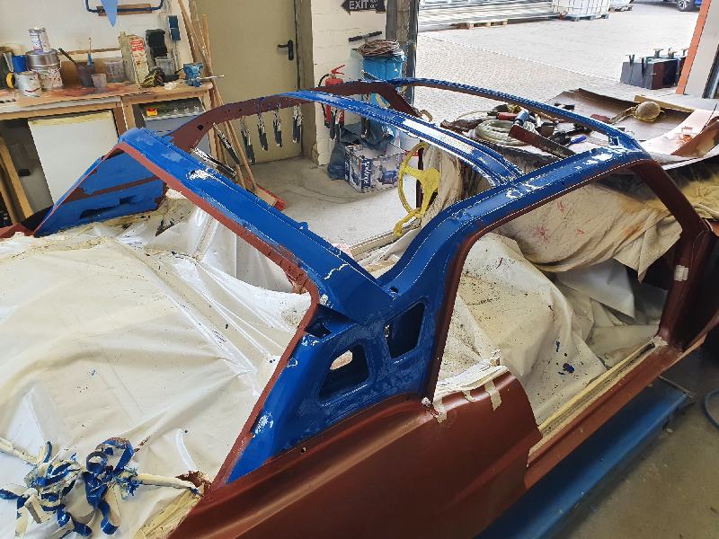

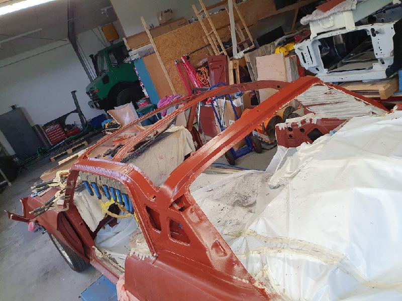

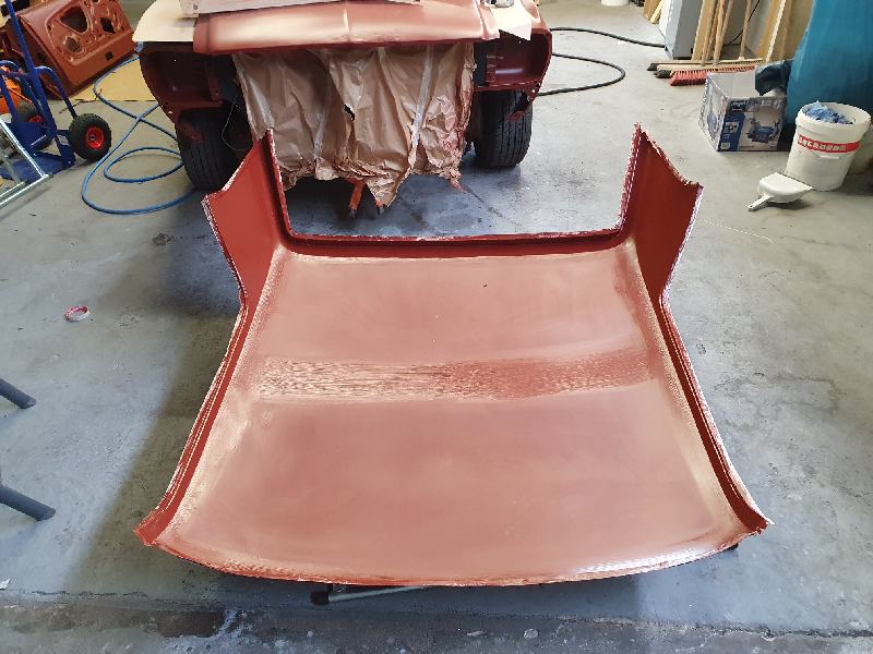

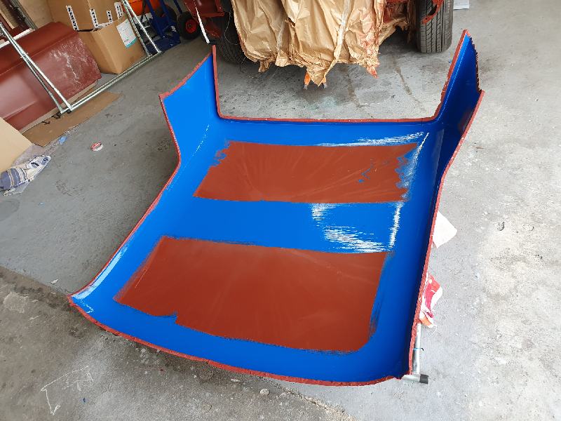

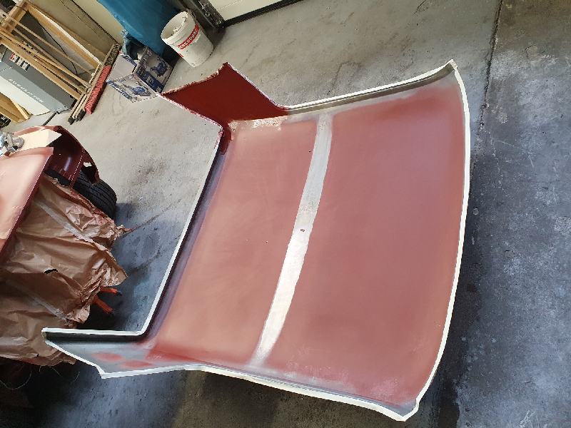

So sieht das Material mit Pinsel verarbeitet aus:
Phosphatiert
Phosphatiert
2x grundiert
2x grundiert
2x lackiert
2x lackiert
Und alles mit dem Pinsel.... Leider stellt die Auflösung das nicht so gut dar....

Auf einem Bild siehst du eine Tür, die wurde Kunststoffgestrahlt von innen und dann mit stark verdünntem 2K Epoxi grundiert.
Sollte der Epoxi länger als 48h stehen ohne Folgebeschichtung muss er gründlich angeschliffen.
Innerhalb von 24h mach ich das trotzdem aber mit einem Vlies das hat hier 10min gedauert. Der Decklack ist ein 2K Autolack mit Expresshärter. Da reichen Lacke aus der LKW Reihe, die sind um ein vielfaches günstiger aber genauso gut für diesen Zweck.
Beide Materialien möglichst ohne und wenn, dann nur mit ganz wenig Verdünnung einstellen.
