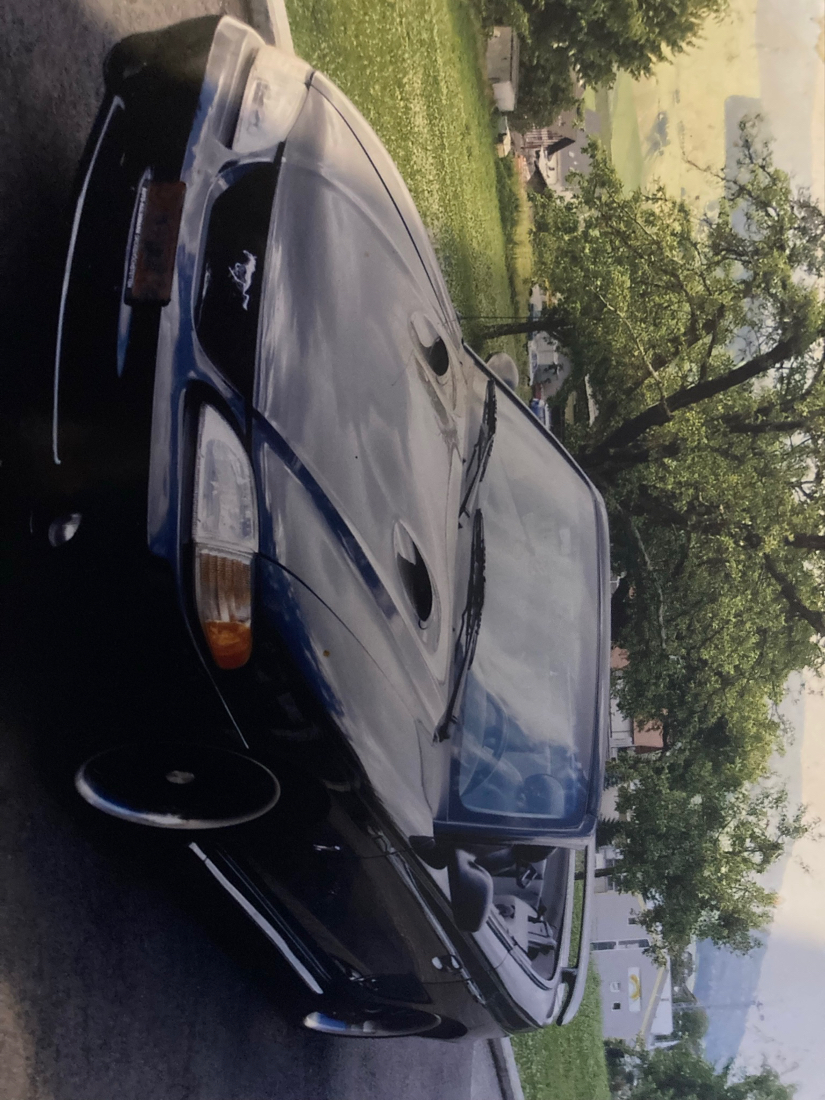

Ich bin total verzweifelt weil TÜV und Dekra für die Vollabnahme meines Cobra Convertible SVT ein lichttechnisches Gutachten verlangen.
Das mit dem Einbau von Hyundai Scheinwerfern ging in die Hose.
Ich hoffe es kann mir da einer helfen, der vielleicht so ein Gutachten oder ne Eintragung hat.
Die Nr. Der Scheinwerfer ist SAE HR 95 MG 13H 23V HB5.
Bitte helft mir mein Pferdchen wieder auf die Straße zu bekommen.
