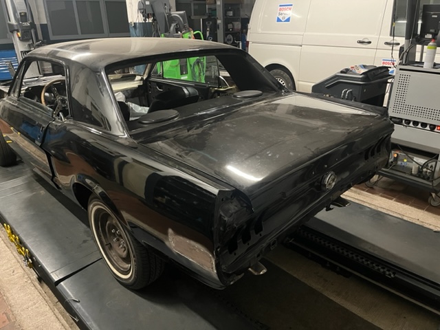

Hallo
Diesen Winter ist es soweit, mein Mustang soll (mal wieder) neuen Lack bekommen.
Das Werk verließ er in gelb, dann wurde er noch in den USA in einem dunklen Rot und schließlich,
kurz bevor ich ihn kaufte, in Deutschland schwarz lackiert.

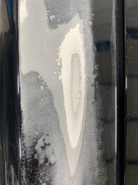

Leider war die Lackierung nur anfangs schön, schon nach ca. einem Jahr warf der Lack an diversen Stellen blasen
und einige Flächen, Seitenteil, Kofferraumdeckel, Abschlussblech wurden wellig.
Und das, obwohl der Mustang komplett, mit Bildern belegbar, entfernt wurde

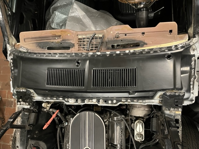

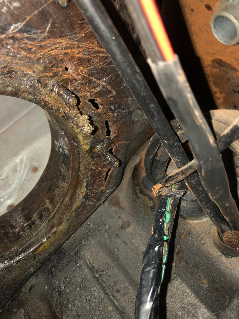

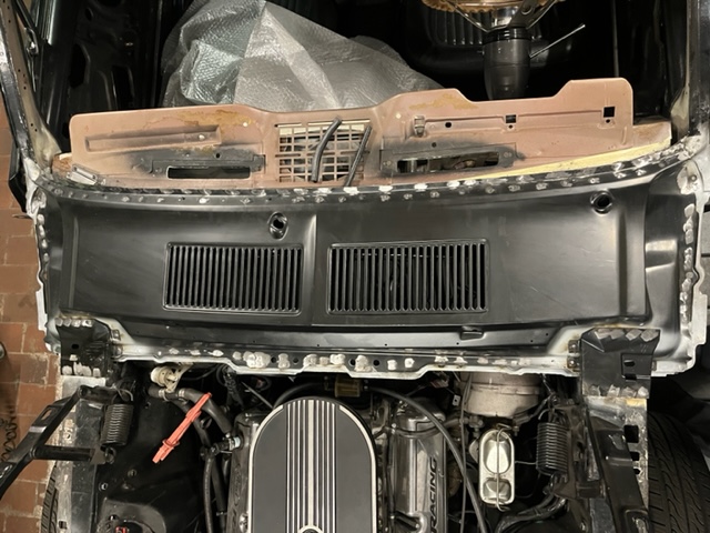

Habe das Lackieren länger vor mir hergeschoben, weil ich dann vor 2 Jahren noch ein kleines
Problem an den cowl vents entdeckte, das ich damals mit Roststopper und Nahtabdichtung prov.
aber doch recht anhaltend behob
Äußerlich war kein Rost zu erkennen, um ein Loch wiederzufinden, musste ich ganz schön stochern
Re: Lackierung 68er Coupe
Verfasst: Fr 28. Jan 2022, 17:52
von Jonah

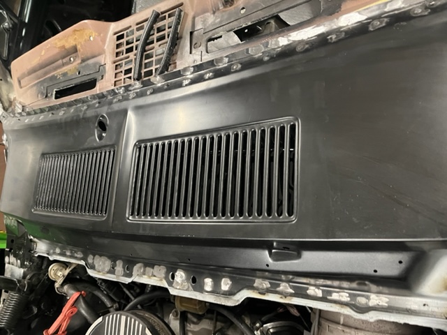

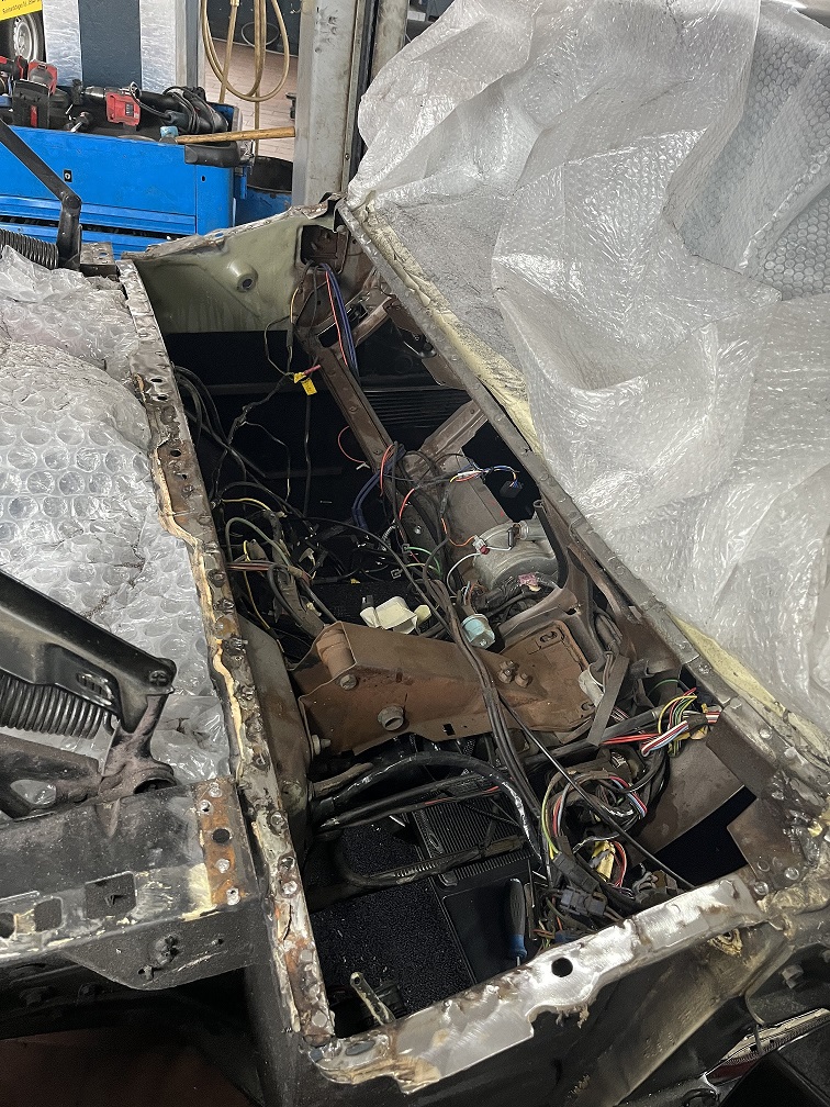

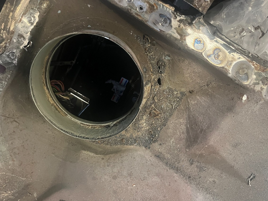

Vermutlich mit Kanonen auf Spatzen geschossen, aber wenn es das Gewissen beruhigt.....
Und die Falze hatten ja schließlich auch Rost.

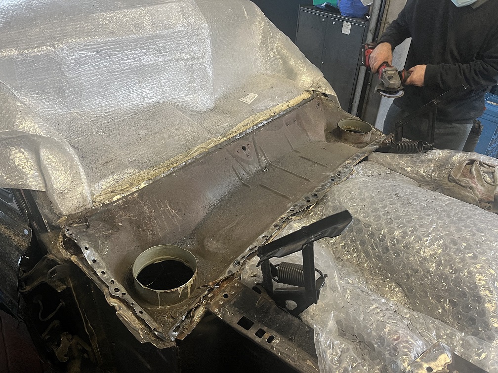

Die 2 Reparaturbleche hatte ich vom Lacker von innen gleich schwarz lackieren lassen,
die haben wir dann eingepasst und erst verschweißt, dann als Einheit in den Mustang eingeschweißt.
Die Schweißflächen wurden auf Empfehlung des Korrsionschutz-Depots dünn mit Zinkspray behandelt,
das ließ sich gut schweißen. In die Nähte lasse ich mit einer Spritze noch dünn Owatrol laufen, bevor der Lacker sie abdichtet,
das sollte dann für die nächsten 50 Jahre gut sein.

schöne Arbeit und ein Durchblick den man auch nicht alle Tage sieht :idea:

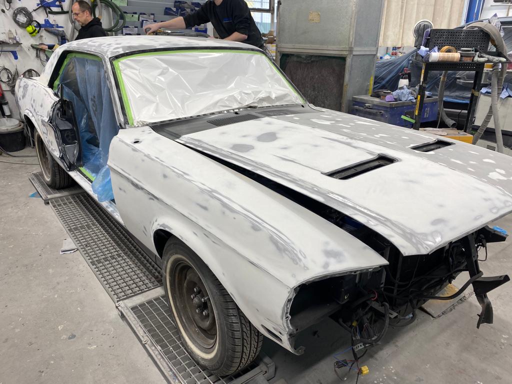

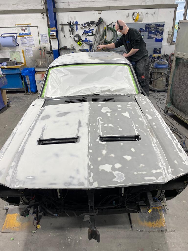

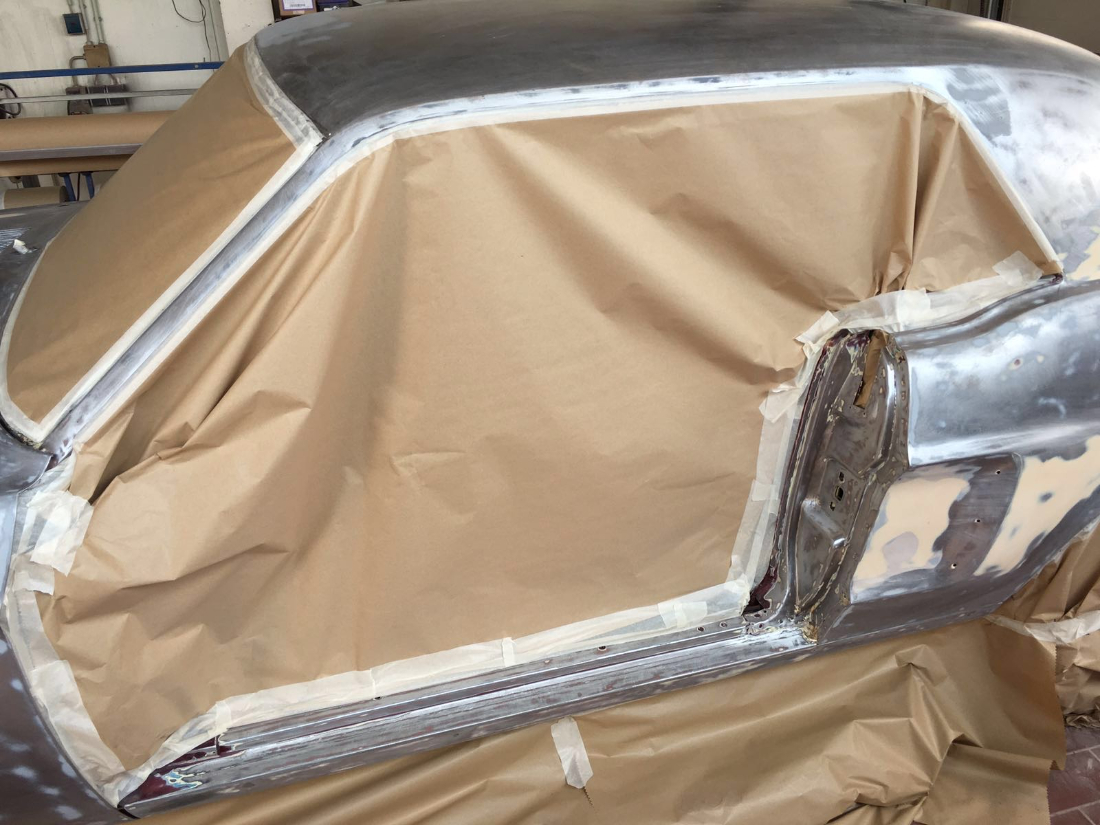

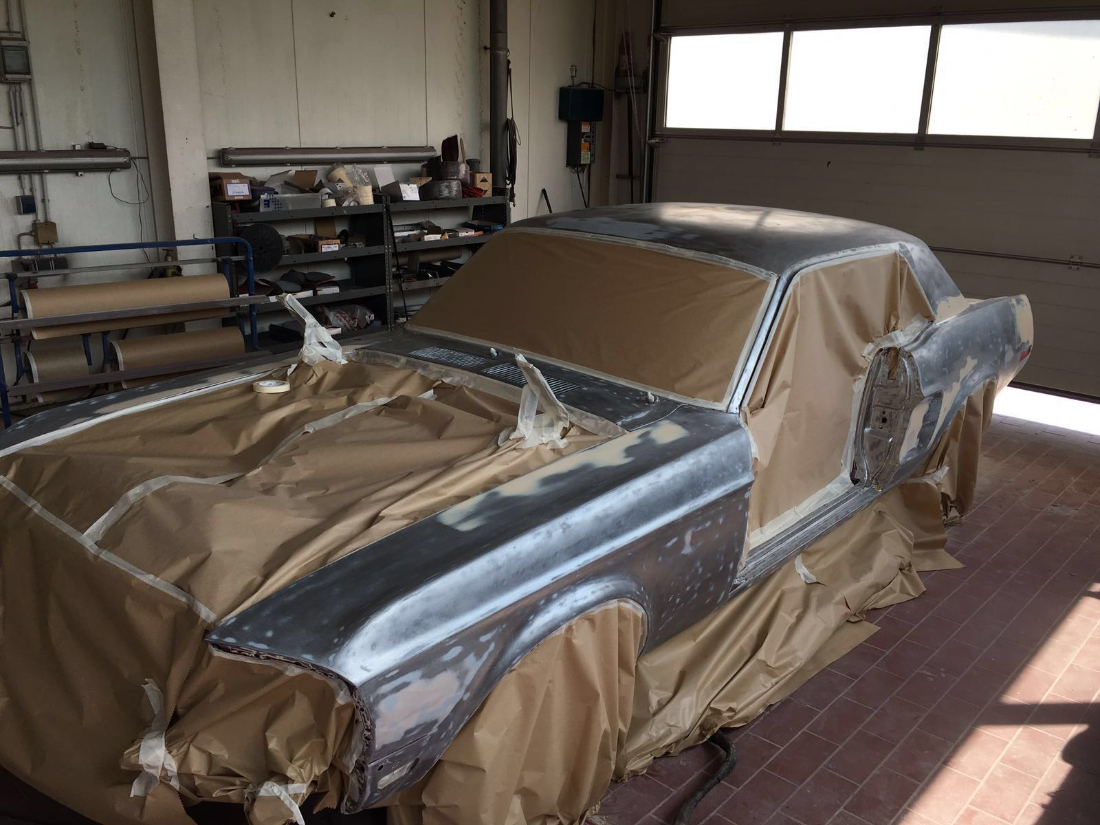

So, Mustang ist seit Montag beim Lacker.
Die Blasen im Lack sind dann doch Rost, vermutlich hat die Karosserie
damals vorm Lackieren zu lange entlackt gestanden.
Plan ist, dass er erneut komplett runtergeschliffen wird und dann
einen neuen Lackaufbau bekommt.
Es wird wieder schwarz Uni , der Lacker empfiehlt VW L041 mit Klarlack.
Jemand Einwände ? :mrgreen:
