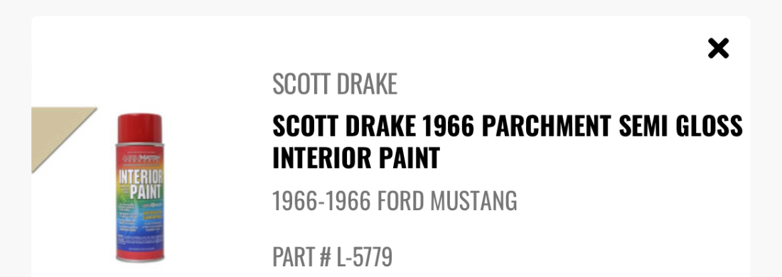

Hallo Leute,
ich suche die Spraydose. Leider kann man nix nach D liefern lassen wegen Gefahrgut. Hat jemand eine Dose oder kann mir das besorgen ?

Ich habe dieses für meine Instrumententafel genommen...
http://www.safonov-autolack.com/spray/r ... 14_0.htmus
Bilder findest Du in meinem Restothread

Ev. kann dein LAckierer mit den Ditzler Codes was anfangen.
Aber da sich der Lack über die Jahre verfärbt, ist auslesen lassen die beste Wahl

Okay das werd ich nächste Woche mal in Erfahrung bringen beim Lackierer.

hab den Innenraum eines 65'er Mustang Cabrio mal komplett von schwarz auf Parchment umlackiert.
So wie bei dir waren die Dosen von Scott-Drake hier nicht aufzutreiben.
Konnte per Farbmusterkarten den RAL Farbton Beige 1001 ermittelt, der nur minimal dunkler als der Farbton der Türpappe ist.
Bei einer Komplettlackierung kein Thema, aber bei der Ausbesserung von Teilen wird man das wahrscheinlich sehen.

Wenn es nur um Nacharbeiten beim vorhandenen Lack geht, solltest Du zu einem Lackierbetrieb fahren. Die messen Dir den Lack aus und mischen ihn an - als Tupflack, in der Dose oder sonstwie. Alles andere wird vom Farbton nicht 100% passen....

Das ist übrigens light parchment laut Dizzler....
Am besten zum Lackierer fahren, der eine Nuancen Farbkarte hat..... dann kann mit realen Farbmustern angeglichen werden....

Wenn es den Farbton nicht als Farbmischrezept gibt, ist auch keine Anpassung via auslesen möglich. Meist geben die Geräte dann Farbtöne aus die eine Genauigkeit zwischen 70 bis (im Idealfall) 90% ergeben. Diese müssen dann über die Fachkenntnisse des Lackierers angepasst werden, was meist mit hohem Zeitaufwand verbunden ist.
