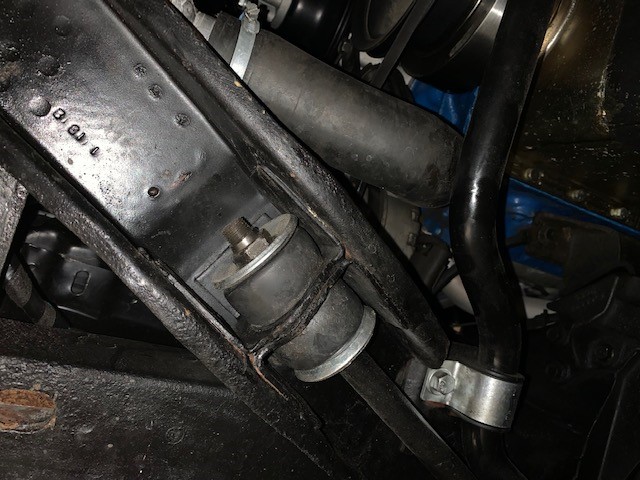

There is an American expression "if you want it done right do it yourself".
Car went in the shop and they put new strut rod bushing in before doing an alignement. Got under the car last Friday and discovered the profi's in the shop decided the bushing washers were on wrong and turned them around. Guess the concept of a "cup washer" is not understood.
Strut 3.jpg (122.34 KiB) 1728 mal betrachtet
Strut 1.jpg (119.6 KiB) 1728 mal betrachtet

SchwarzStock hat geschrieben:There is an American expression "if you want it done right do it yourself".

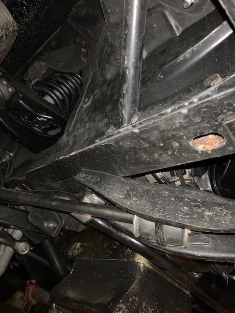

aint be your biggest problem... cant see any cavity sealing, but lots of rust.

Sind doch richtig herum montiert.

schmitzke hat geschrieben:Sind doch richtig herum montiert.
Yup, they're supposed to be mounted that way.

Exactly [emoji3]

Bei Moog steht sogar drauf welche Seiten nach außen müssen. ;)

Look between 3:40 -5:40
https://www.youtube.com/watch?v=wBhHP-B_c88

https://www.vintage-mustang.com/threads ... t-10444566
I believe Post #4 here shows the correct installation for a standard bushing.

SchwarzStock hat geschrieben:https://www.vintage-mustang.com/threads ... t-10444566
Du hast aber einen 1965er Mustang, da ist es anders.
Auf den Moog Buchsen steht sogar drauf, dass die Wölbung nach außen gehört.
Genau wie auf deinen Fotos montiert passt es.
