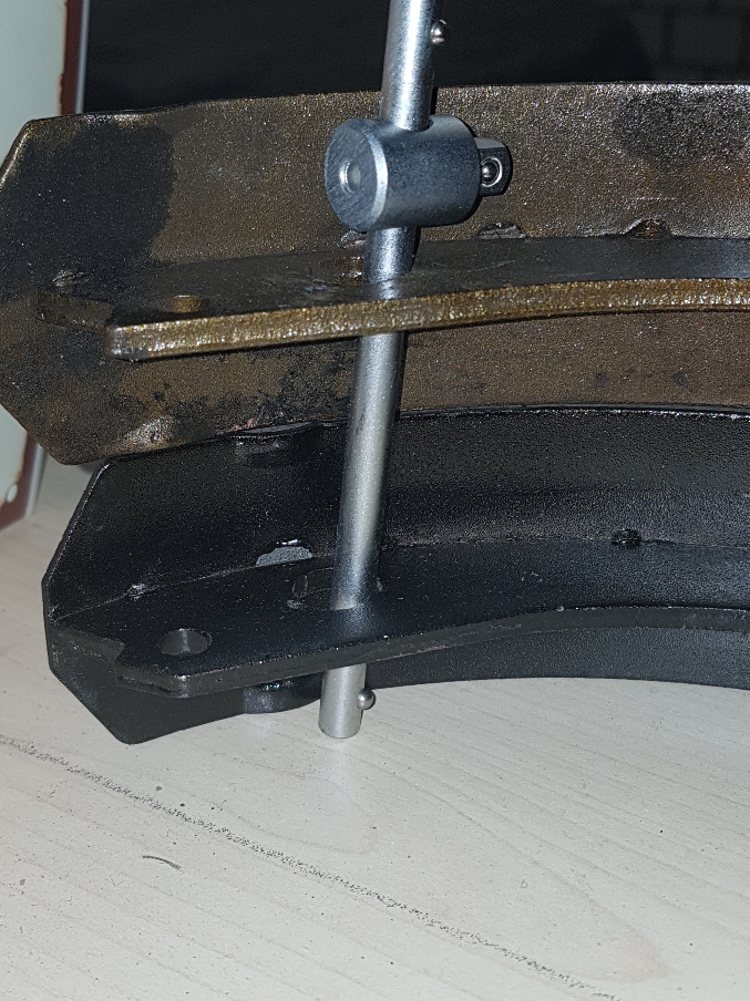

Achtung bei Porterfield,
ich gab mir vor kurzem welche bestellt, und war verwundert über die schlechte Bremsleistung, dann habe ich festgestellt das die Löcher für den Nachsteller nicht passgenau sind. Hab dann den Nachstellern beigefeilt dann passte es wieder.
Gruß Marc
P.S. die Breite ist identisch das Bild täuscht
Gruß Marc
